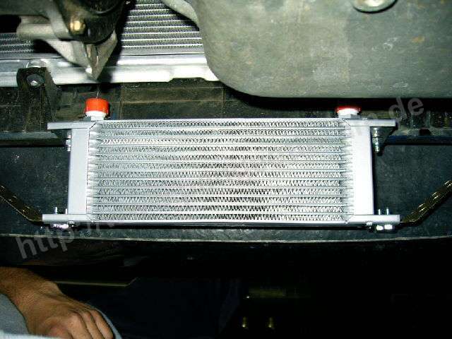

Hier sieht man, wie der ?lk?hler oben h?ngt und hier sieht man auch sch?n die Montagewinkel.
So h?ngt er jetzt endg?ltig oben.

So sieht das dann aus!
Ich hab noch zus?tzlich eine Gummimatte reingebogen, damit die Luft zum ?lk?hler umgeleitet wird.
So fertig! Und man sieht nichts davon. So wie es geh?rt. Ich wei? leider nicht genau, wieviel ?l jetzt mehr rein geh?rt. Ich hab mich langsam vorgetastet und hab auf den ?lmessstab vertraut. Ich hoffe, ich hab es nicht so umst?ndlich erkl?rt. Und hab vielleicht irgendjemandem damit geholfen.
