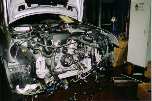

Mein Aktueller Alltags-Benz
Als Unfall gekauft und mit m?glichst geringem
Materialaufwand, daf?r allerdings gewaltigem Zeitaufwand
fach - und sachgerecht instandgesetzt.
Seither habe ich (bis zum heutigen Tag) fast genau 100tkm draufgefahren
ohne irgendwelche Unfall-Folgeerscheinungen!
Betroffene Teile:
Kotfl?gel vo.re
T?ren vo. und hi. re.
Seitenteil rechts
Schweller im Bereich ?bergang B, sowie C- S?ule
B-S?ule ca. 2cm nach innen verschoben
Radlaufkante unterhalb der Zierleiste etwa 4-5cm nach hinten geschoben
Lediglich die Schraubteile wurden erneuert - es wurden keine Neuteile
eingeschweisst!
Die beiden Frontschadens-Bilder entstanden nach einem Fuchs-Unfall.
6,5 Kilo Tier k?nnen wirklich betr?chtlichen Schaden anrichten!
