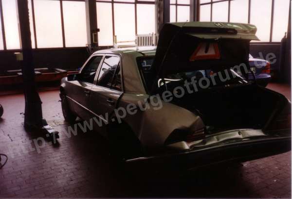

Erworben mit einem Unfallschaden von etwa 25000 DM
als Totalschaden
Das stehende Fahrzeug wurde mit etwa 70km/h von hinten angeschoben und in den Gegenverkehr
geschubst ...
Front wurde zun?chst lediglich instandgesetzt, fast ohne Neuteile (ausser gebrochenes Glas und
Plastik)
Das Heck wurde durch den Unfall so zerst?rt, dass eine komplett-sanierung erforderlich war.
Ab den Hintert?ren alles neu - also beide Seitenteile, Heckdeckel, Heckmittelst?ck mit Quertr?ger,
Kofferraumboden und alles was dazugeh?rt NEU! Das Dach wurde komplett zur?ckveformt (war
durch den Unfall an der Hinterkante etwa 1,5 cm nach oben gedr?ckt)
Bodengruppe unter R?cksitz instandgesetzt, Hinterachstr?ger durch Gebrauchtteil ersetzt.
Zerknittertes Auspuffrohr wurde durch einen Diesel-Kat ersetzt
