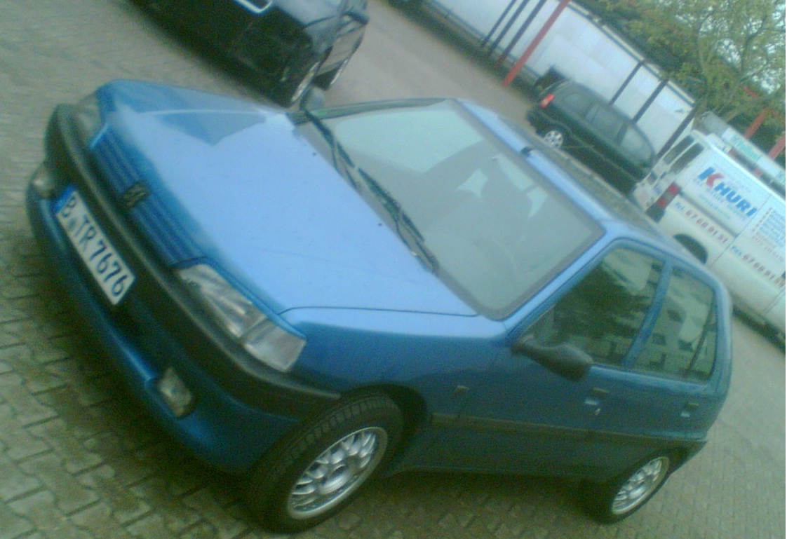

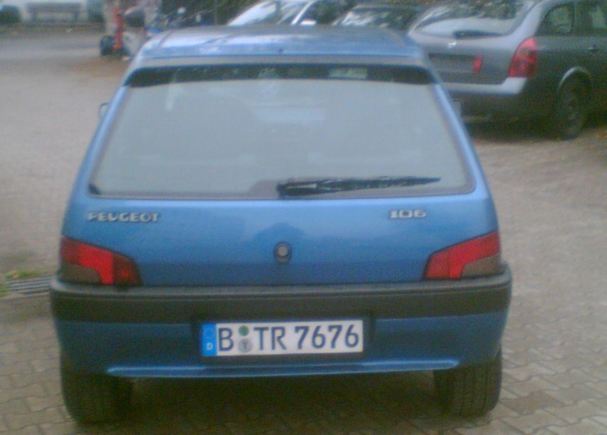

Hi an alle 106 Fahrer. Hat Jemand von euch 185/55/R14 Reifen drauf und eingetragen? Ich hab nen Serie 1 und krieg die Dinger trotz gefundener ABE ums verrecken nicht eingetragen. Der hintere rechte Reifen schleift innen am Radhaus und links ist wohl auch nicht genug Platz. Ich dachte das liegt daran, dass die Hinterräder leicht schief stehen, aber ich war in 2 Werkstätten und die Mechaniker sagten, da ist alles normal.

sieht aber fast so aus als ob er hinten rechts schon schief steht!!! Ziemlich sicher hat es die Nadellagern erwischt!! Könntest noch ein Foto von hinten( Cam ca. 20cm übern boden) machen!
Ansonsten sollte es bei diesen Felgen doch kein Problem geben, welche ET haben die?? Falls es so nix wird nimm doch 1cm Spurplatten.

Jo, wenn ich Spurplatten nehme, dann schleift das Rad aber bei Last am äußeren Rand des Radkastens und das würde wohl öfter passieren, da ich oft im 4,5 Mann Betrieb fahre. Außerdem finde ich es so schon fast zu breit, mit Spurplatten würde der noch mehr nach Möchtegern aussehen:D Aber behalte ich mal im Hinterkopf.

Von der ET müsste es eigentlich passen und ich muss dazu sagen, dass das hintere rechte Rad in der Tat ziemlich schief nach außen steht, die Mechaniker wussten aber nicht warum. |--\

Hatte auch probleme bei meinen felgen 6x14 et 9 oder so auf meinem serie 2...
Im gutachten stand sogar drin das man keine veränderungen machen muss zum beispiel durch spurplatten etc...
Aaaaaber das war so eng nach innen rein das ich gezwungener maßen spurplatten geholt habe 15mm.
Denke da wird dir auch nix anderes über bleiben...aber vllt solltest du vorher dir ne neue hinterachse besorgen zwecks dem schiefen rad das wäre wohl erst mal wichtiger ;)

Hmm, ne neue Achse, das wär mir glob ick zuviel Arbeit. Der Mechaniker meinte, ich solle ihn morgen Nachmittag nochmal anrufen, er werde sich bis dahin informieren. Vielleicht können die ja flicken. So ein Mist ey, dabei hatte der Vorbesitzer 2008 erst die Hinterachse mit Rechnung getauscht. Falls der von dem ich die Felgen habe grade mitliest: Vielen Dank, für die Arbeit die du mir eingebrockt hast:D Ne Spaß beiseite...

Naja denke die achse musste erstmal richten lassen und dann evtl 10mm platten rauf und ruhe..
Vllt noch die kotflügelkante umlegen lassen, habe ich auch noch vor mir die woche...;)
