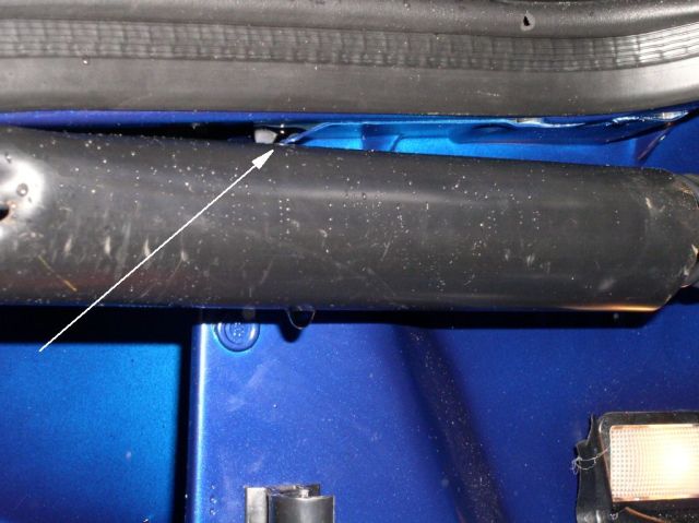

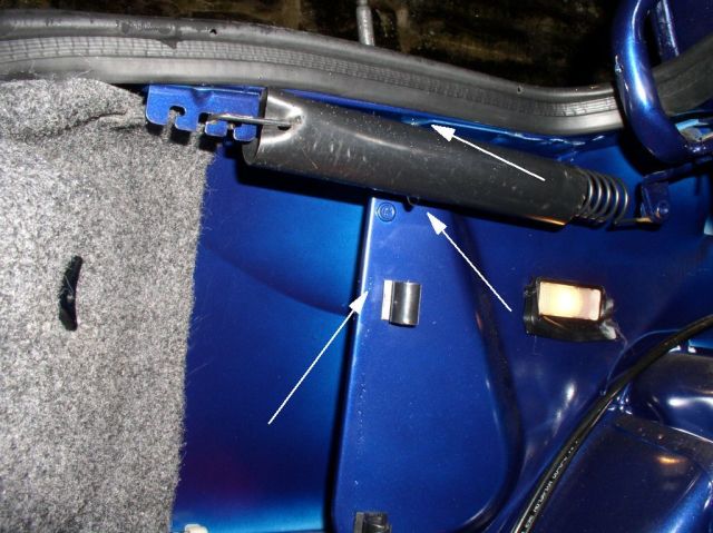

Seit einigen Tagen tritt im Kofferraum, rechte und linke Seite, Wasser ein. Die "Eintrittsstelle" zu beschreiben wird jetzt vielleicht etwas kompliziert. Also, ich probiers mal so: auf der li. Seite kommt Wasser von oben und die Tropfen hängen an der Feder die die Kofferraumklappe aufhält. Re. tropft es auch von oben (ungefähr gleiche Stelle) auf die Hydraulikpumpe.
