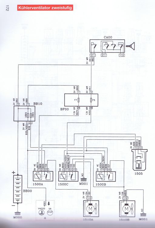

Hallo 306xsfan
Anbei der Stromlaufplan und hier wie es gehen soll
Im Kühler ist eine Thermoschalter mit zwei Schaltstufen, rechte Seite wo der Wasserschlauch aus dem Motorblock in den Kühler rein kommt.
Schaltstufe 1 90 Grad ein / 85 Grad aus
Schaltstufe 2 101 Grad ein / 96 Grad aus
Bei Schaltstufe 1 fließt der Strom von der Sicherungdirekt über den Thermoschalter und über eine Vorwiderstand zum Ventilator. Ventilator läuft mit halber Drehzahl.
Bei Schaltstufe 2 steuert der Thermoschalter eine Relais an welche die Ventilatoren direkt ansteuert. Der Widerstand wird überbrückt und deshalb laufen die Venitaloren mit vollen Kraft.
Die Spannung kommt immer vom Dauerplus also laufen die Ventilatoren auch ohne Zündung. So kannst du die Kontakte im Stecker von Hand überbrücken und so die Funktion testen.
