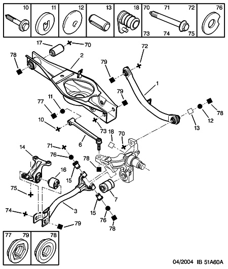

Seit dem letztem Winter knarzt meine Hinterachse, wenn der Wagen hinten einfedert, aber auch, wenn man am Kotflügel den Wagen nach oben zieht.
Hat jemand sowas schon gehabt, und kann mir dazu was sagen?
Geht mir doch langsam auf'n Senkel.

Könnte mir da die Stabistreben (kleine Kunstoffkoppelstangen) vorstellen. Ansonsten netürlich auch jede Gummihülse oder Stoßdämpfer oder oder.. Schwer zu sagen aus der Ferne

Gebrochene Federn sind auch ein Thema.Aber eher die Stangen.

Morgen geht er mal auf die Hebebühne und ich versuche mal es zu erkunden.
Also...folgende Sachen sind gefallen (erwähnt worden):
Stoßdämpfer, irgendwelche Stangen, Gummi's und Federn....

irgendwann erwischt es wohl jeden 406 mit dem quitschen der hinterachse.
bei meiner vorigen limo habe ich es durch unmengen sprühfett und spray irgendwann wegbekommen, mein break fängt nun auch langsam an.
da ich demnächst hinten tragplatten und radlager sowie die koppelstangen erneuer mache ich mich dann auf die suche.
infrage kommen alle beweglichen teile der hinterachse sowie die koppelstangen, die gummigelagerten buchsen trocknen mit der zeit aus und werden spröde und dann fängt es an.

Ich habe vorhin mit meinem Vater auf der Hebebühne mir das angeschaut.
Er hat sich einen Schraubenzieher genommen und hat an verschiedene Gummilager
gehorcht.
Er hat das Geräusch bei den Lagern von Teil Nr. 3 gehört. Sprich die beiden Lager Nr. 15.
Die beiden Lager sitzen direkt übereinander.
Ich habe diese mit Silicon Öl ordentlich eingesprüht.
Müsste es sofort weg sein oder dauert das einen Moment?

das dauert etwas, das schmiermittel muß sich durch bewegung erst einmal einarbeiten, wahrscheinlich kannst die prozedur noch einige male wiederholen.

Ich tippe stark auf das Bauteil mit der Nummer 6, die Stabistange. Das obere Lager von beiden mit der Schraube zum durchstecken wird gern mal fest und knarzt, was man bis oben rein hört.
Wir hatten das Problem damals auch und haben ewig gesucht, jedes Lager untersucht. Erst auf der Hebebühne durch bewegen der Achse auf dieser Seite kamen wir drauf.
Versuch das mal.

jopp, die Nummer 6 is n guter Tipp
ich hab auch die beiden Lager von dem Bügel getauscht, der is aba auf dem Bild net zu sehn
lässt sich übrigens gut machen, wenn Du gerade die Federn wechselt

ich hab jetzt die drei Lager von Nr. 3 und das am Rad sitzene Lager von Nr. 1 gefettet. Und ich bin der Meinung, das es jetzt nur noch von rechts kommt. Sprich, links ist weg.
Aber 100% sicher, bin ich noch nicht. Bin nur leider noch nicht weiter dazu gekommen.
