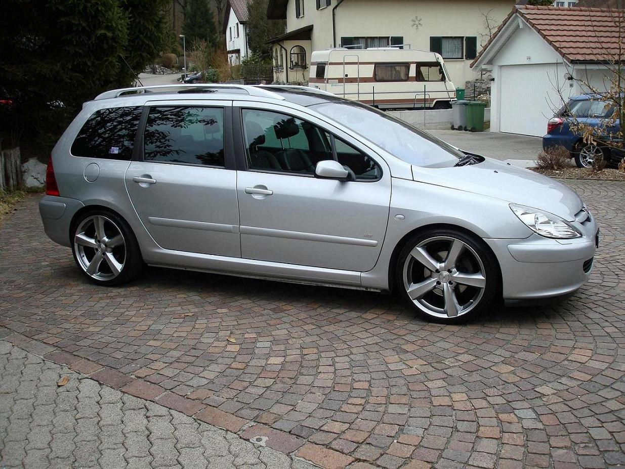

Hallo
Habe Apex Federn drin. 40/40mm
Ist vorne tiefer als hinten.
gruss Renato
