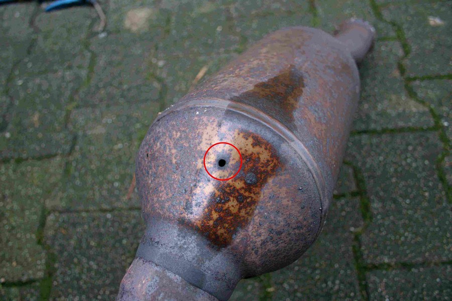

Hallo.
Mir viel heute mal wieder ein kleines Loch im Kat auf. (Foto)
Gehört sich das so oder sollte es "zu" sein - und falls es sich so gehört - Wozu ?
Danke.

HEMI-V8 hat geschrieben:Hallo.
Danke.
geht das bild auch kleiner??? 3504px × 2336px sind schon heftig
und ich habe noch keinen kat gesehen der mehr als 2 löcher hat, einer wo die abgase reingehen und zum anderen raus, ist ja kein schalldämpfer der evtl schwitzwasser in der dämmung ablaufen lassen will.

Habe das Bild ganz normal verkleinert aber irgendwie funzt es nicht.
Sonst habe ich damit keine Probleme.
Wenn es sich nicht gehört am besten mal schnell zuschweissen, oder :nixkapier: ?

ich glaub das muss da sein, hab das bei einem anderen modell auch schon mal gesehen... :gruebel: :gruebel: :gruebel:

....ist das vor oder hinterm Kat?

glaube kaum das der Kat mehr als 2 Löcher haben soll...
Schau Dir das mal genauer an...speziell das Loch selber...ist das Blech um das Loch herum dünn und angegammelt?
dann ist sicher nur durchgerostet
eventuell nen Materialfehler wo das Blech an dieser Stelle extra dünn war

sieht eher aus wie gezielt fabriziert...war dem vorbesitzer vielleicht zu leise, und er hats mit dem endtopf verwechselt :-)

Definitiv kein Rost ! Das kennt mein Auto nicht *Lob an Peugeot an dieser Stelle :lach: *
Schaut wie ein gebohrtes aus und ist vor dem Kat, schaut quasi in Fahrtrichtung.
Hmmm....Gehörte ner über 70 Jährigen, würde mich ja stark wundern. :zwinker:
Wird sich jetzt auf den Fahrbetrieb nicht wirklich dramatisch auswirken oder ?
Zugeschweißt hätte ich es ja gleich.

HEMI-V8 hat geschrieben: Hmmm....Gehörte ner über 70 Jährigen, würde mich ja stark wundern. :zwinker:
alte daamen hören nicht mehr so gut, da ist das schon wichtig das das auto etwas sound abgibt...
aber ernsthaft, scheint ja doch an der tiefsten stelle zu sitzen das loch, hast du mal versucht mit einem draht da reizustoßen, evtl ist das blech ja doppelt an der stelle und mal ääähm reinpusten, wenn es doppelt ist (und dicht) würde ja ein druckkessel entstehen im betrieb da macht ein abluftloch dann plötzlich sogar sinn.
