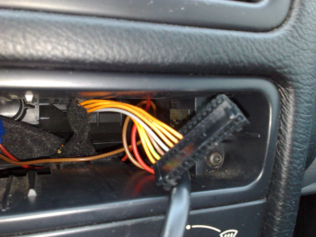

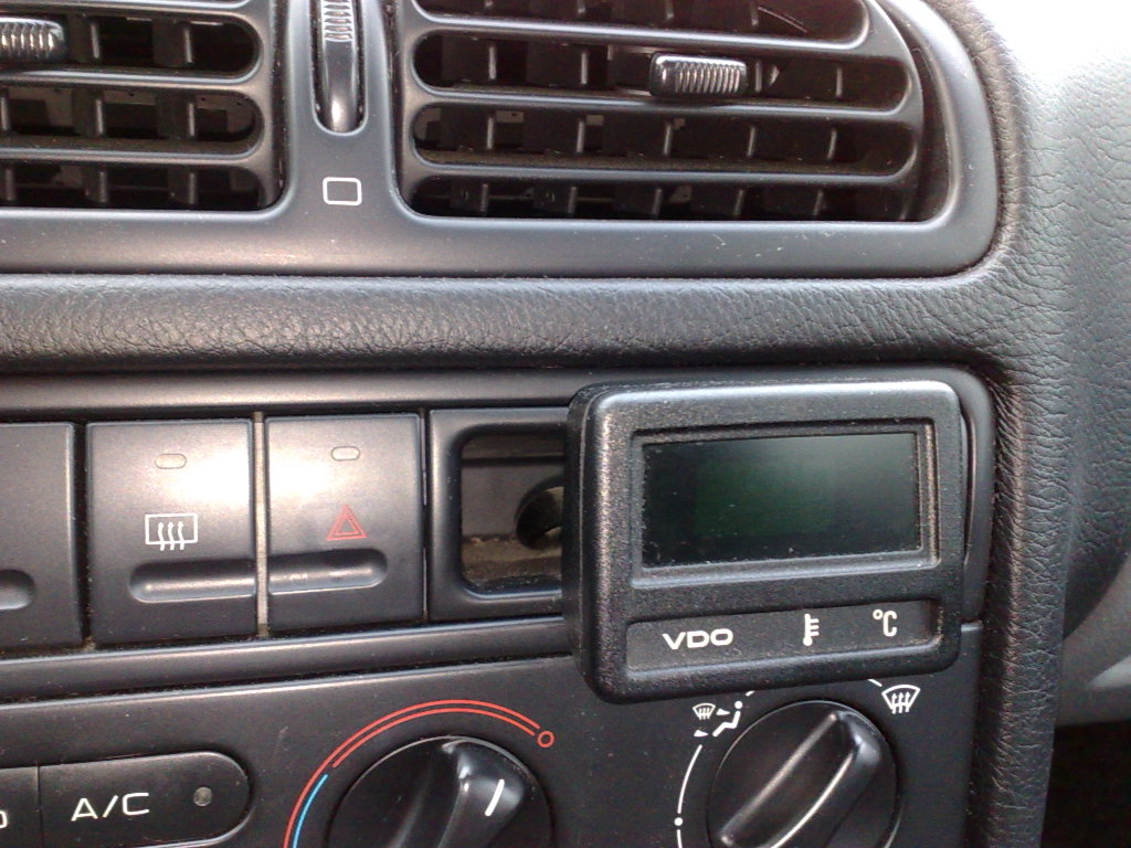

bei meinem 406er ist leider werksseitig weder ein Thermometer, noch ein Bordcomputer verbaut. Der Vorbesitzer hat deshalb wenigstens ein VDO Thermometer nachträglich eingebaut. Das ist aber zum einen schei.. aus, zum anderen funktioniert es nicht mehr richtig.
Deshalb würde ich nun gerne etwas originales einbauen. Ich habe gesehen, dass bereits ein breiter Stecker vorhanden ist.
Kann ich hierbei von ausgehen, dass die nötigen Sensoren (Tankgeber, Tacho, etc) auch schon darüber angeschlossen sind?

ja, das habe ich auch schon gesehen. Die auf dem Foto abgebildeten Stecker haben allerdings eine höhere Pinbelegung als mein Stecker. :heul:
Nur weiß ich leider noch nicht, welches Display ich daran anschließen kann, und was ich dann damit anzeigen kann.
Nur die Uhrzeit, oder auch Thermometer oder mehr?

also. bei den wenigen kabeln die bei dir dran sind, würd ich mal sagen, das du nur uhrzeit und evtl temperatur hast. musste mal schauen, ob du am rechten aussenspiegel so nen knubbel unten dran hast. das ist der temperatur-sensor. so ein display gibts aufn schrott oder ebäh.
wenn der stecker im auto voll belegt ist, dann stehen die chancen gut, das der ganze BC geht.
bei den displays gab es soweit wie ich das noch weis 2 modelle. zu unterscheiden an dem schalter an der seite und an der anzahl der birnen die das display beleuchten. die einfache version hatte nur eine birne drin.

hab mal unterm rechten Außenspiegel geschaut. Da ist nur ein schwarzer Plastikdeckel mit einem Loch. Somit ist da wohl kein Sensor verbaut. Ok, dann bringt mir auch das Display nix, wenn es nur die Uhrzeit anzeigen kann. Aber warum gehen dann 8 Kabel in den Stecker, wofür sind die?
Dann muss ich wohl oder übel ein neues Thermometer kaufen, welches ich dann irgendwie in die Mittelkonsole integriere.
