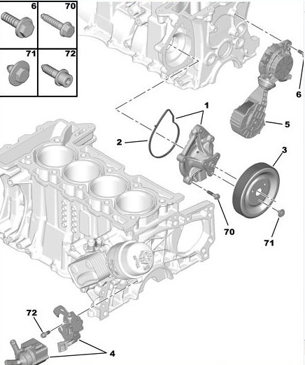

Verantwortlich für das Pfeifen ist die Reibrolle (5) der Wasserpumpenriemenscheibe (3). Wenn beides erneuert wird, sollte das Pfeifen verschwunden sein..

Vielen Dank für deine prompte Antwort. Habe gestern den Link mit der Explosions-Zeichnung an meine Garage weitergeleitet.
Als ich dort anschliessend anrief, kam die Ernüchterung... Die beiden von dir beschriebenen Teile wurden ebenfalls bereits gewechselt. :nixkapier:
Könnte es evtl. irgend ein Lager oder etwas ähnliches sein?

cc-Cruiser hat geschrieben: Als ich dort anschliessend anrief, kam die Ernüchterung... Die beiden von dir beschriebenen Teile wurden ebenfalls bereits gewechselt. :nixkapier:
das ist bedauerlich. Dann wäre als nächstes mittels Stethoskop die Wasserpumpe selbst "abzuhorchen". Interessant, da es bisher bei diesem (unerträglichen) Pfeifton immer an den beiden oben genannten Bauteilen lag. Sorry.
