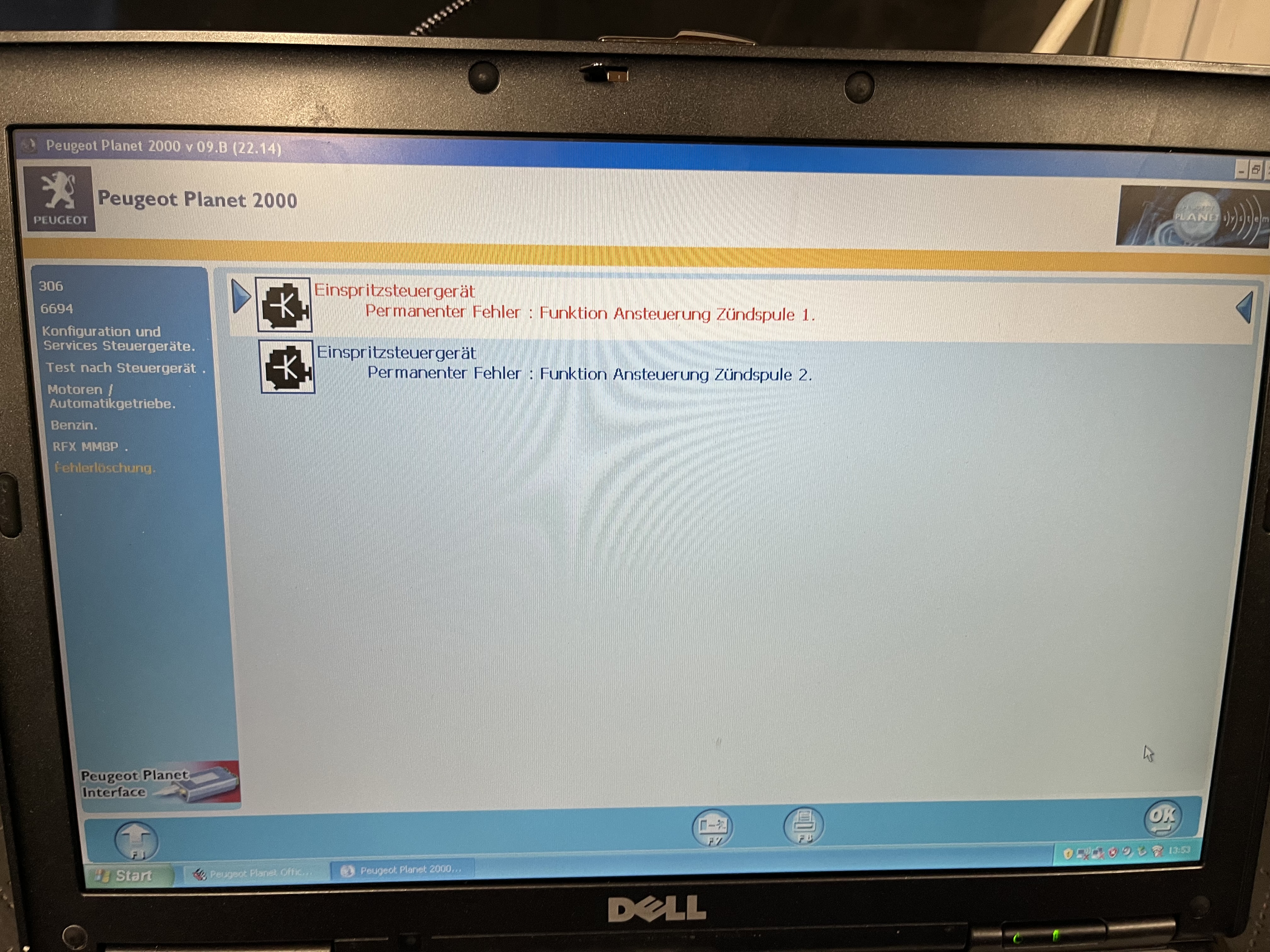

die MKL bei meinem 306 Cabrio mit rfx Motor leuchtet dauerhaft. Ausgeblinkt habe ich Fehler 56, 57, 45. Mit PP2000 zwei Fehler an der Zündanlage festgestellt - siehe Screenshot. Laut KI kann dafür die Zündspule (ist erst neu gekommen), das Doppeltelais / Kraftstoffpumpenrelais oder das „Zündmodul“ verantwortlich sein. Die ersten beiden kann ich meiner Meinung nach ausschließen (Zündspule neuwertig, Bosch / Relais mit Gebrauchtteil getauscht - keine Veränderung). Also bleibt das „Zündmodul“ bzw „Zündverstärker“ der angeblich ein schwaches Signal vom Steuergerät bekommt und die Zündspule ansteuert. Ist ein 7-poliger Stecker drauf / flaches Teil das mit hitzeschutzpaste wo angeschraubt werden soll…. Mein Problem: Ich kann das Teil nicht finden im Motorraum! Das hier soll es sein: OEN 96073612, zb VEMO V24-70-0026 wie dieses hier: https://m.auto-doc.at/vemo/870994
Meine bitte: kann mir jemand sage ob 1) der rfx Motor mit Magneti Marelli IAW 8P.20 Steuergerät tatsächlich über so ein Bauteil verfügt? Und 2) wenn ja, wo das im motorraum zu finden ist?

Hier noch der PP2000 Screenshot

Zündspule auch gerade noch einmal getauscht - Fehler bleibt
