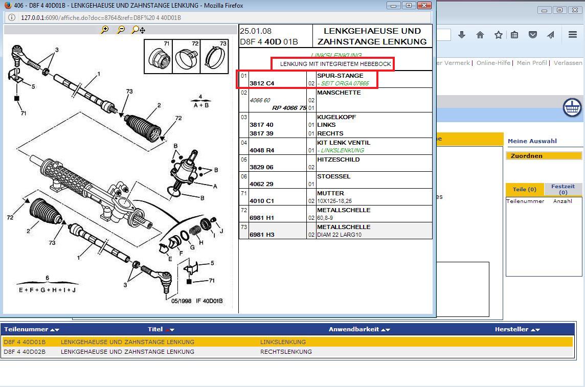

was meine alte Service Box Kopie ausspuckt zum Thema 3812A9 und 3812C4 :
Der Dateianhang 3812C4.jpg existiert nicht mehr.
könnte man meinen es hängt an der Orga-Nr.

dann werde ich es so machen das ich den ölwechsel vorziehe und bei der gelegenheit schaue ob ich einen hebebock habe oder nicht.
anhand der zeichnung wird man das ja wohl erkennen können.

Bei meinem PH1-306er Cabrio ist der Servozylinder ganz deulich und leicht erkennbar hintert dem Lenkgetriebe montiert, wird aber oft als "Lenkungsdämpfer" fehl-erkannt.. (Es sind auch noch Fetzen der ehemals schützenden Plastiktüte erkennbar. :D )
Die Lenkung mit "integriertem Hebebock" dürfte diesen Zylinder nicht haben und vom Gehäuse her entsprechend "dicker"sein, weil "integriert".
Ich hatte den 406 in PL24 mit der FIN aufgerufen, die ORGA wird dann entsprechend automatisch berücksichtigt, soweit sie im Datensatz hinterlegt ist.

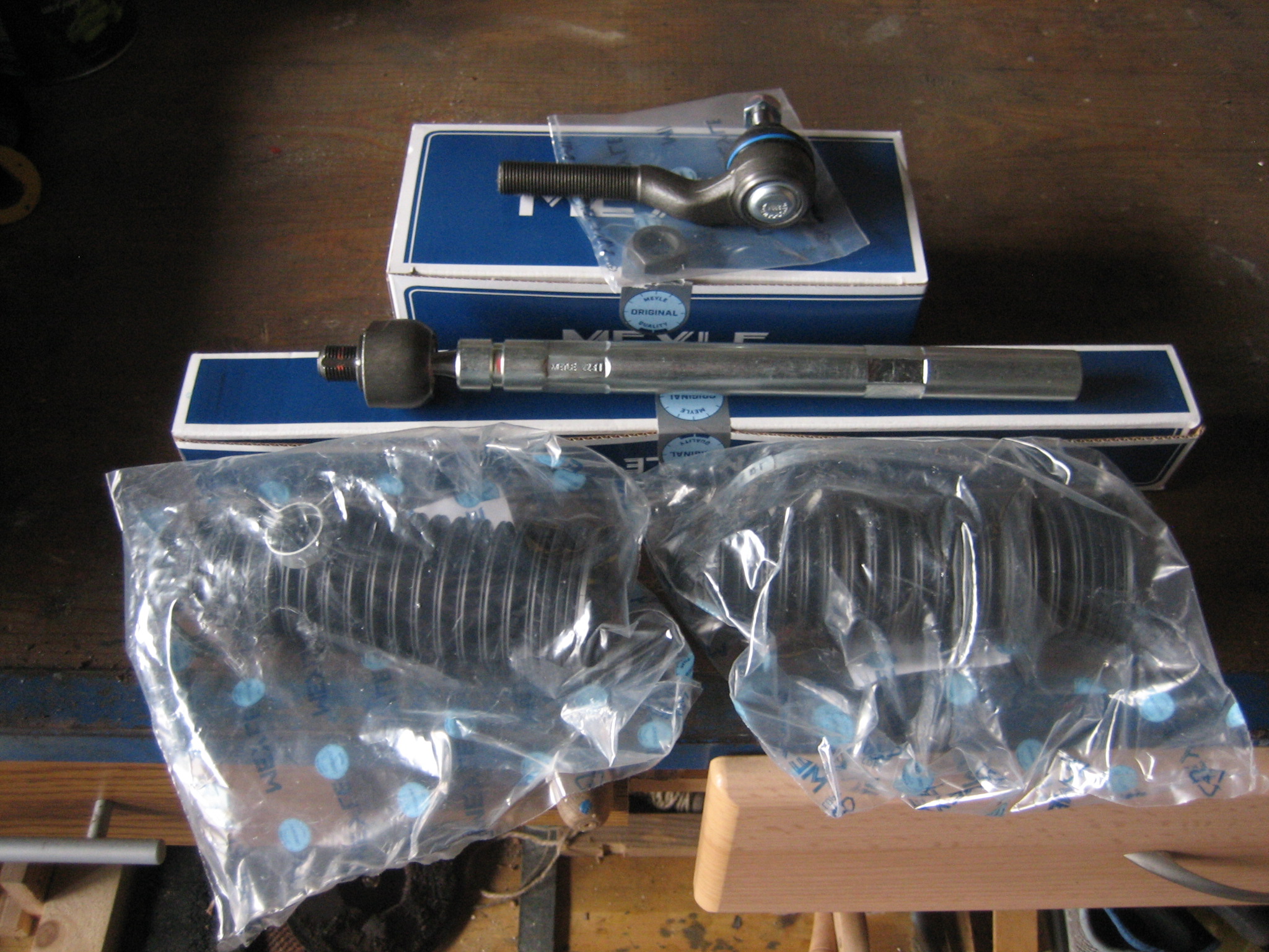

ich habe jetzt die wahrscheinlich richtigen bestellt, febi bilstein war auf anfrage so nett mir die passenden nummern zu nennen. bestellt habe ich nun meyle, febi bilstein und lemförder, eins davon wird ja wohl passen. und das passende spezialwerkzeug natürlich auch.
manschetten und gelenke gibts auch noch dazu. achsvermessung versteht sich von selbst.
werde berichten wenn die arbeit verrichtet ist.
andreas
Beiträge: 1667
Postleitzahl: 26632
Wohnort: ihlow
Re: 406 axialgelenk nummer gesucht
Beitrag von 406 D » Do 27.03.25 17:47
fertig :lach:
meyle hat mir ja mitgeteilt das sie keine passenden hätten für mein fahrzeug, bei bandel habe ich sie dann doch bekommen.
der einbau war so lala, einen spurkopf mußte ich abflexen.
dank des spezialwerkzeugs war der rest eigentlich gut zu schaffen.
