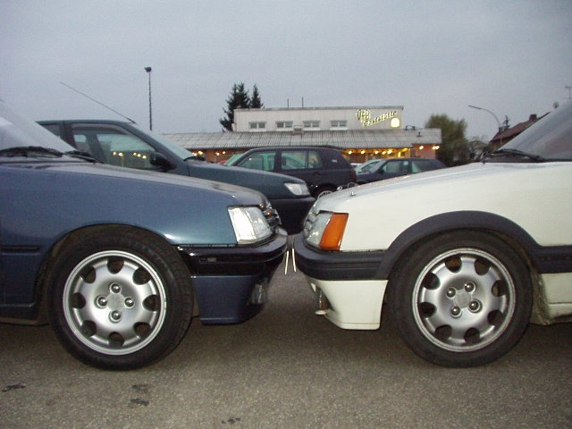

von obelix » Sa 23.03.24 22:34
links= gti-schürze an schnulli
rechts= gti

von obelix » So 24.03.24 10:58
Kann ich ned sagen - bei mir wird kein Bild angezeigt. Kannst mal nen Screenshot machen?

von rookey » So 24.03.24 11:24
Bei mir ist auch kein Bild. Ich hatte die eh mal angeschrieben, vielleicht bekomme ich dann ein Foto oder Infos.
