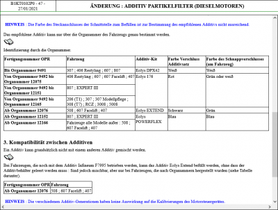

Die Farbe des Steckanschlusses der Schnittstelle zum Befüllen ist zur Bestimmung des empfohlenen Additivs nicht ausreichend.
Das empfohlene Additiv kann nur über die Organummer des Fahrzeugs genau bestimmt werden.
Um die Organummer des Fahrzeugs genau zu bestimmen, Fahrgestell Nr. angeben !

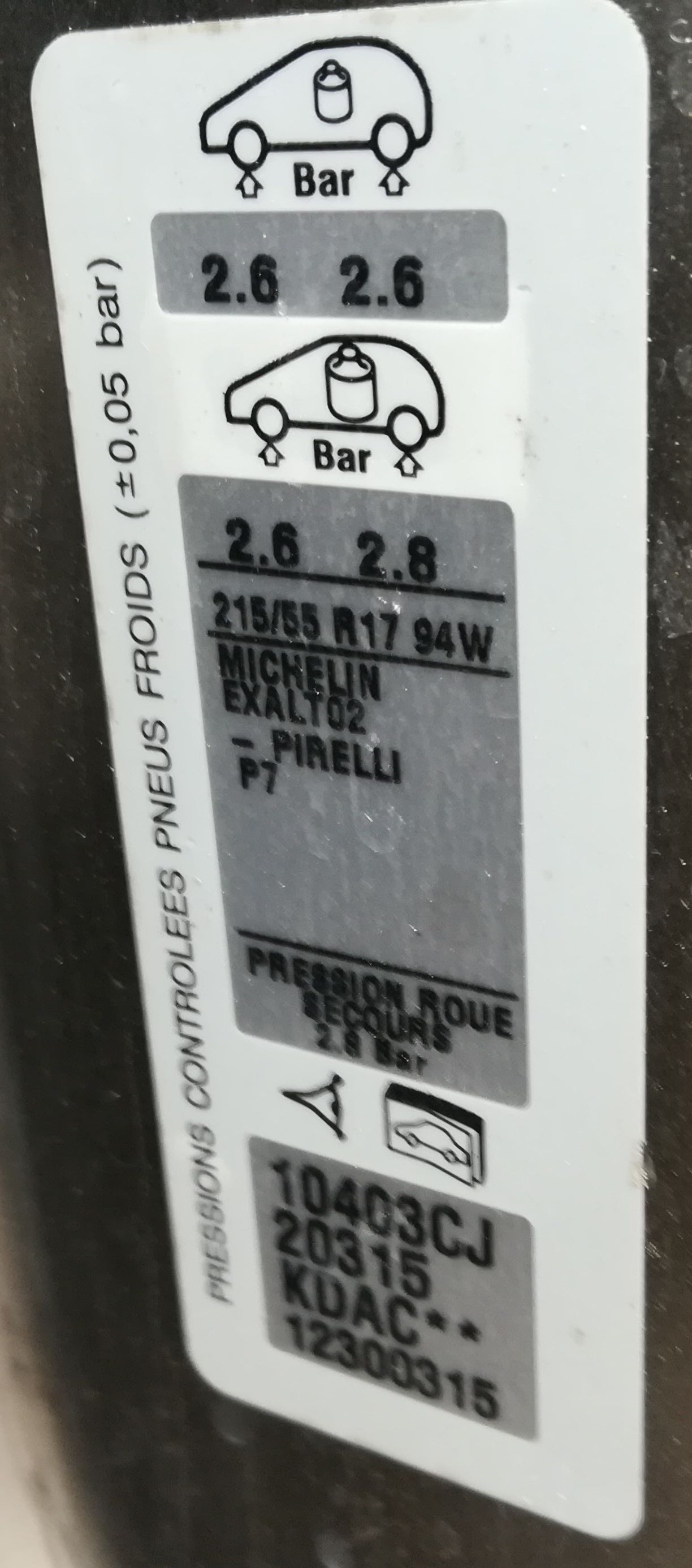

10403 (3.5.2005 passt bei Erstzulassung 7/2005) dürfte das dann ja sein, richtig? Kannst du das bestätigen? Fahrzeug-Identifizierungsnummer (FIN/VIN) wäre VF36 ERHRH 2127 8450.
Danke
Tobias
407SW HDi 2.0 135 Bj.2005, seit '10 (90tkm), aktuell 350tkm.
Beiträge: 570
Re: Peugeot 407 DPF Additiv auffüllen - welches?
Beitrag von Emma65 » Fr 01.09.23 18:31
Eolys 176
