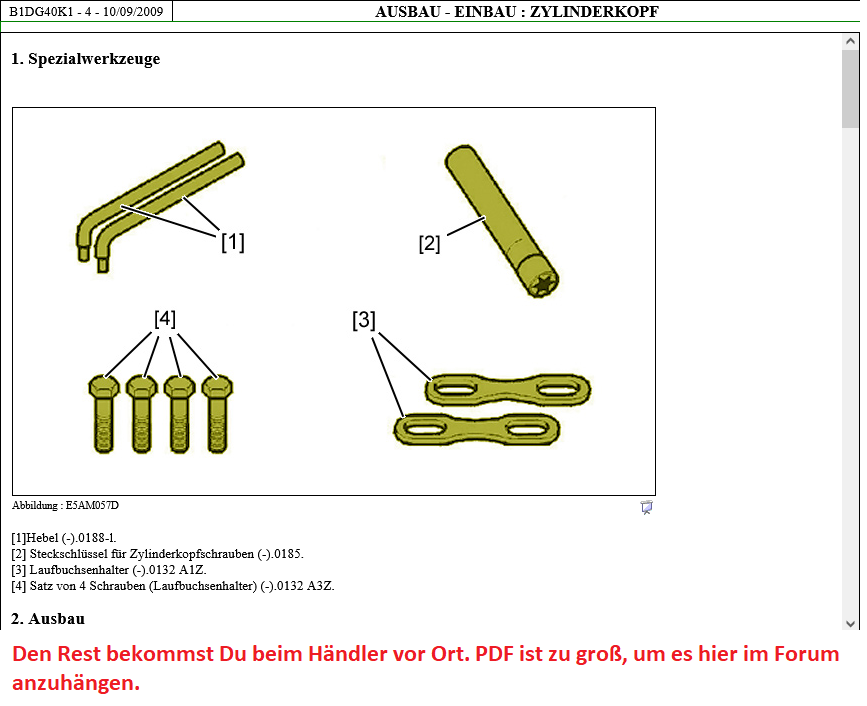

206 UND EINSPRITZUNG ET3J4 BIS ORGA-NR. 10763
KUNDENBEANSTANDUNG: Motorölleck (Steuerseite)
URSACHE: Absacken der Lippe des Ölsteigkanaleinsatzes der Zylinderkopfdichtung
KUNDENDIENSTEINGRIFF:
Austausch der Zylinderkopfdichtung durch eine neue Zylinderkopfdichtung mit einem Ölsteigkanaleinsatz, dessen Lippe aus einem neuen Material gefertigt ist.
Erforderliches Teil: 1 Zylinderkopfdichtung (ET-Nummer 0209 FL).
Arbeitszeit(en)
206 - 207 - 1007 : Zeit : 7,70
