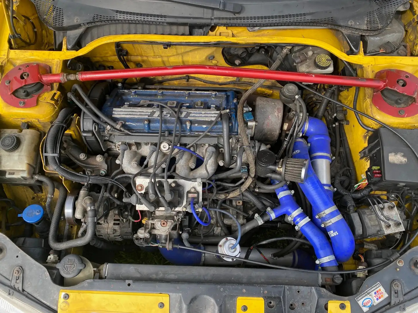

Der T16 dürfte max. Euro 2 schaffen, der 306 sollte Euro 3 haben, regulär also nicht legalisierbar.
Hätte einen 306 Cabriolet im Focus, auch mit 2.0 T16V Umbau.
das wäre ein Facelift, Bj 97.
Hatte der definitiv* Euro 3, oder gab es auch Euro 2 Modelle (inkl.Ausland/NL)?
Angeboten wird er mit Euro 2.
Sachdienliche Hinweise erbeten.

Also das sieht mir nicht nach dem originalen Motor vom 405 T16 aus, dieser hatte soweit ich weiß einzelne Zündspulen wie der S16 und keinen Verteiler.
Ist das Auto noch auf dem Markt und was soll es kosten?
Euro 3 gab es bei 306 und 405 soweit ich weiß nie

Beim 405 ned, aber beim 306 schon. Euro3 war ab 2000/2001(?) verbindlich vorgeschrieben. Kann also die letzten beiden Baujahre des 306 treffen.
Edit...
Das hier besprochene Auto ist aus 1997 - also keine Euro3.
Hatte ich ned gesehen gehabt.

Hier der Link zum Wagen,
VB ist 7250€.
Wer den Motor identifizieren kann, gerne her mit Infos.
