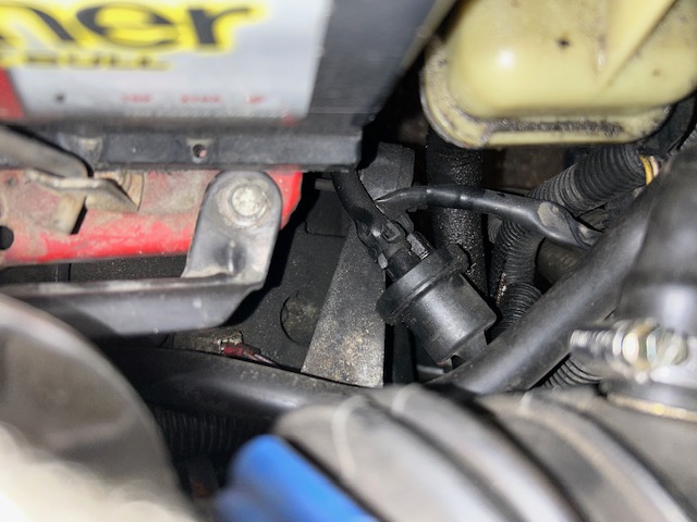

Ich habe neulich meinen gti aus dem Winterschlaf geholt. Dabei ist mir aufgefallen, dass nach dem Starten des Motors die Blinkfoge 12 (Beginn der Fehlercodeauslesung) aufleuchtet. :gruebel: Dazu kommt, dass der Motor in den ersten 2 Minuten wie ein Sack Nüsse läuft und manchmal sogar aus geht. Sobald er Warm ist, läuft er herrlich rund und zieht auch schön hoch. Da ich befürchtete, es könnten Folgen des Winterschlafs sein (wie würdet ihr euch fühlen, wenn ihr 5 Monate im Bett gelegen hättet? :zwinker:), habe ich ihn neu betankt, bin mehrmals weitere Strecken gefahren und habe auf Veränderungen geachtet, die jedoch ausblieben :kaffee:
ich weiss Ferndiagnosen mit so wenig Daten sind schwierig :floet: , vielleicht kann mir trotzdem jemand einen Tipp geben, wo mit der Suche zu starten ist :danke:

Steuergerät und Bakterie mal abklemmen für ein paar Tage.
Kann Wunder wirken:-)

Also hast Du Diagnosegerät angeschlossen?
TAD99 war damals.
12 Testbeginn.
11 Testende.

Ich habe heute das simple Diagnosekabel angeschlossen, welches Chris in einem Beitrag beschrieben hat.
Das hat jedoch nichts ausgespuckt...
habe aber dann gesehen, dass der Schlauch, welcher am Magnetventil sitzt, rissig ist und auch hörbar pfeifft :floet:
(Bild im Anhang)
werde dem morgen nach gehen und berichten :lach:
