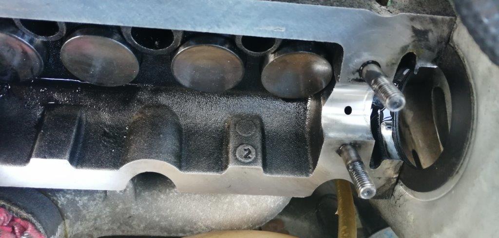

          Hat es nur die Nockenwelle zerrissen oder auch deren Lagerung aus dem Kopf? Wenn nur die Nockenwelle gebrochen dann bau eine "neue" ein, stell die Steuerzeiten korrekt ein und erfreu dich eines mit hoher Wahrscheinlichkeit laufendem Motors! Die Ventile stehen exakt gerade über den Kolben so das die Kraft senkrecht nach oben wirkt. Die Kolben haben davon zwar Abdrücke abbekommen die kann man aber vernachlässigen. Auch würde ich mir keine Gedanken über die Pleuellager machen, hatte noch nie Motoren die nach einen Riemenriss einen Lagerschaden erlitten haben. Wenn die Lagerböcke aus dem Kopf gebrochen/gerissen sind hilft wohl nur ein anderer Kopf, geht theoretisch auch xud9 sauger und turbo ggf musst du die entsprechende Vakuumpumpe übernehmen

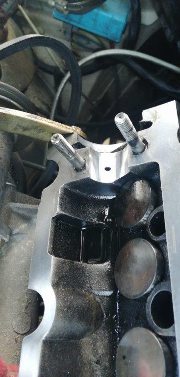

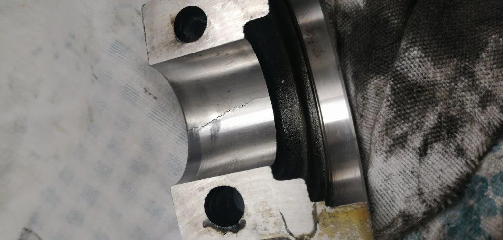

          Ich habe heute früh einmal die Nockenwelle ausgebaut, die in vier Teile zerbrochen ist. Die Lagerböcke und Stehbolzen im Zylinderkopf scheinen unbeschädigt. Lediglich der Lagerbockdeckel auf Seite der Nockenwelle ist gerissen. Der ließe sich aber leicht ersetzen.
          Nö... Die Lagergasse wird in der Fertigung mit montierten Deckeln gebohrt und ist somit einzigartig. Die Böcke gegen irgendelche anderen zu tauschen ist nicht machbar. Da nen passenden zu finden ist ne schlechtere Chance als 3 6er im Lotto hintereinander.

          Obelix hat theoretisch Recht, praktisch hab ich sowas auch schon gemacht. Kann man als Murks bezeichnen oder zeitwertgerecht! Wenn so einen Bock gebraucht auftreiben kannst hat dieser ja auch schon einen gewissen Verschleiß, steck die Welle rein und schau wie sich das ganze drehen lässt wenn du das ganze angezogen hat du hast nichts zu verlieren!
