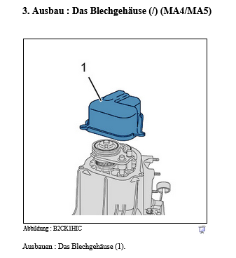

Ich kenne das hauptsächlich von den BE-Getrieben an den XU-Maschinen.
Da löst sich gern mal die Verschraubung am Ende der Welle und so rutscht das Rädchen vom 5. ohne Kraft- und Formschluss durch.
Du dürftest ein M-Getriebe haben, ich weiss nicht, ob es den Fehler dort auch gibt, die Logik nickt aber heftig im Hintergrund.
Haste mal die Fahrzeug-Identifizierungsnummer (FIN/VIN)?
Beim BE-Getriebe kannst das einfach prüfen, vorne links aufbocken (so hoch wie möglich) den Abschlussdeckel runternehmen (deshalb so hoch wie möglich - Öl!) und dann mal reinspicken. Da siehst dann schon die Rädchen. Und kannst prüfen, ob eines sich lustig bewegen lässt.

Wenn meine Vermutung zutrifft, lässt sich das instandsetzen, dazu muss ned mal das Getriebe raus.

Wie @obelix schon geschrieben hat, seitlichen Blechdeckel abnehmen und Schadensaufnahme durchführen. Getriebe muss dazu nicht ausgebaut werden.

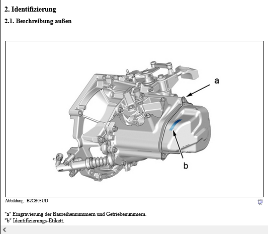

Ja ich habe auch schon mal nach nachgeschaut aber ich weiß nicht ob ich das kann ich habe mir überlegt ein Austausch Getreide zu nehmen
Ist das dann egal von welchem bj zb kann ich auch eins von 2003 nehmen

Egal ist es nicht. Einfachste Lösung um ein passendes Getriebe zu finden: Fahrzeug-Identifizierungsnummer (FIN/VIN) Nr. angeben. Damit kann man den Getriebecode ermitteln. Wenn man diesen hat, kann man sich auf die suche im Netz machen. Willst Du Deine Fahrzeug-Identifizierungsnummer (FIN/VIN) nicht preisgeben, muss Du am Getriebe den Code suchen. Ist aber im alter des Fahrzeuges meistens kaum noch leserlich.
