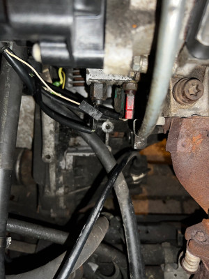

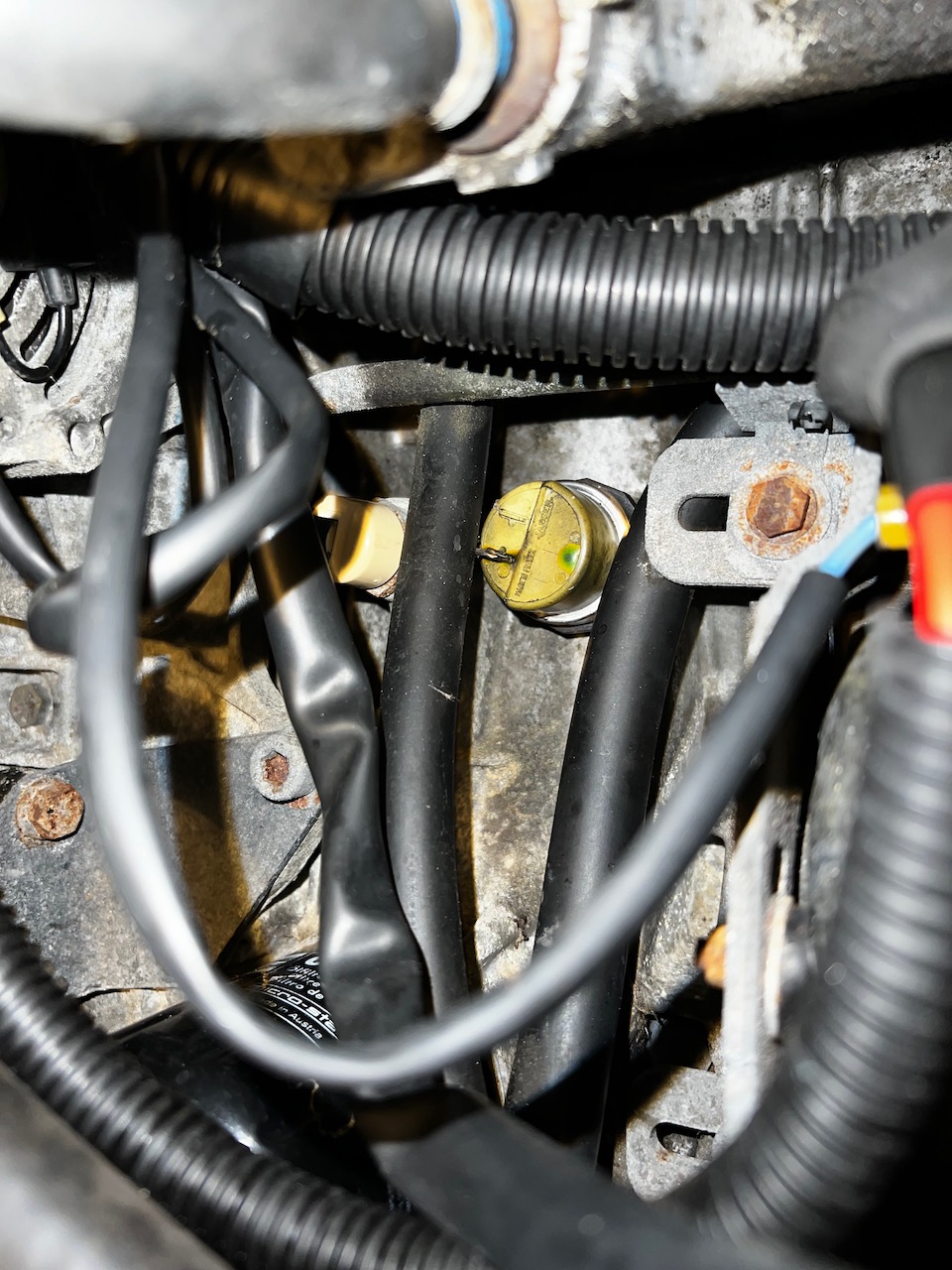

Die Temperatursensoren sind hinten am Motor, unter der Zündung.
Ich habe dort 3
1-polig roter Stecker
1-polig schwarzer Stecker
2-polig grüner Stecker
Gehe mal davon aus, dass der 2-polige mit grünem Stecker der für das Motorsteuergerät ist und werden den genauer überprüfen.
Die anderen beiden prüfe ich mal, einer davon müsste für's KI sein. Warum es 3 gibt verstehe ich noch nicht :) Vielleicht weiss das jemand.
Ausserdem baumelt da noch ein 1-poliger Buchsenkontakt, weisses Kabel schwarzer Stecker rum.
Weiss jemand wofür der ist ?
Vorne am Block sind wohl 2 Sensoren für den Ölkreislauf, einer ist gar nicht belegt bei mir, ist das evtl. für Zusatzinstrument/Öltemperatur?
Der Dateianhang IMG_2515.jpeg existiert nicht mehr.
Ach ja, Lambdasonde ist bei mir eine 4-polige verbaut, ich konnte aufs erste nicht gehen wohin die Kabel gehen, bzw wo da eine Steckverbindung ist.
Scheint irgendwo unter der Vorderachse zu enden und nach oben gehen nur 2 Kabel, kann das sein?

Ich habe dort 3
Richtig.
Ab irgendwann 1992 sassen alle 3 Geber da hinten im Nebengehäuse des Kopfs. Der zweipolige ist jener fürs Steuergerät, die anderen fürs Instrument. Wobei die je nach Instrument dann eben nochmal unterschiedlich sind.
Wie gesagt: der Erste bedient die Einspritzung. Einer macht die rote Lampe an, der andere generiert das Signal für die Temperaturanzeige (sofern vorhanden - gab auch Instrumente, die hatten hier nur eine orangene Warnlampe)
Der ist für das optionale ABS, geht auf die Kontrollampe im Cockpit.
Der schmale Geber ist der Öldruckschalter, der steuert die Stop-Lampe. Der dickere wäre für de Öldruckanzeige sofern vorhanden.
Vorne am Längsträger oberhalb des Vorderachsträgers baumeln die Stecker.
