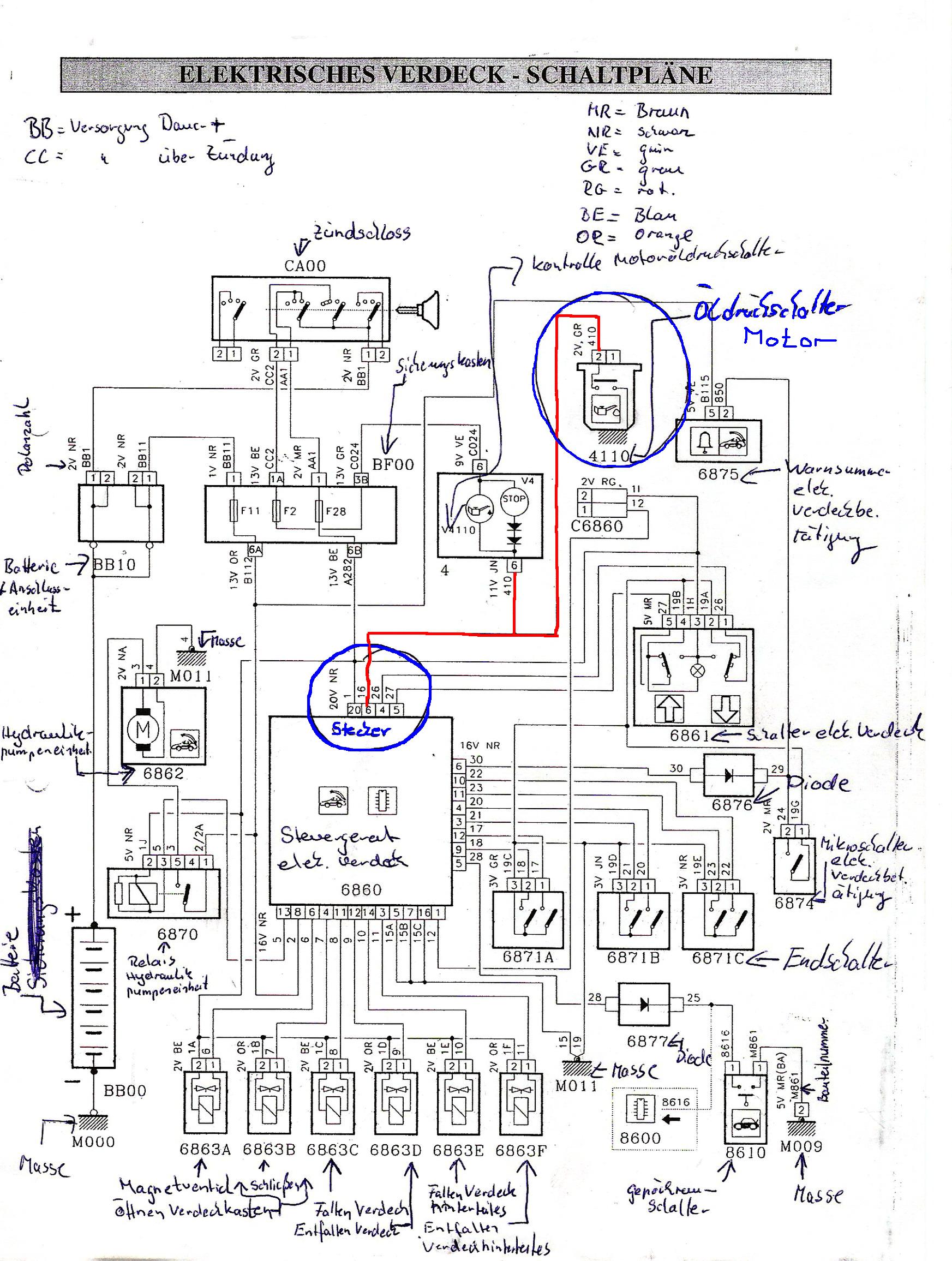

Könnte durchaus was elektrisches sein.
Hier mal ein Schaltplan:

Öldruckschalter, aha, das wird auch geprüft.
Wo finde ich denn den?

Damit ist der Motoröldruck gemeint. Im Originalzustand des Wagens kannst Du das Verdeck nur öffnen und schließen bei stehenden Motor und leuchtender Öldruck Lampe, also bei Zündung an

Neue Erkenntnis.
Die Sicherung 30A auf Steckplatz 11 im Fahrerraum brennt sofort durch beim Betätigen des Schalters.
Also ein massiver Kurzschluss.
Aber wo soll der denn sein? An den Hydraulikzylinders sehe ich nichts. Außer den versteckten Zylinter höhe B-Säule in der Innenwand Beifahrerseite.
Kann es Motor oder Pumpe selbst sein?

Obelix hat doch einen super Plan angehängt, da ist doch alles drauf

Fehler gefunden, es ist wohl der Motor der Hydaulikpumpe
