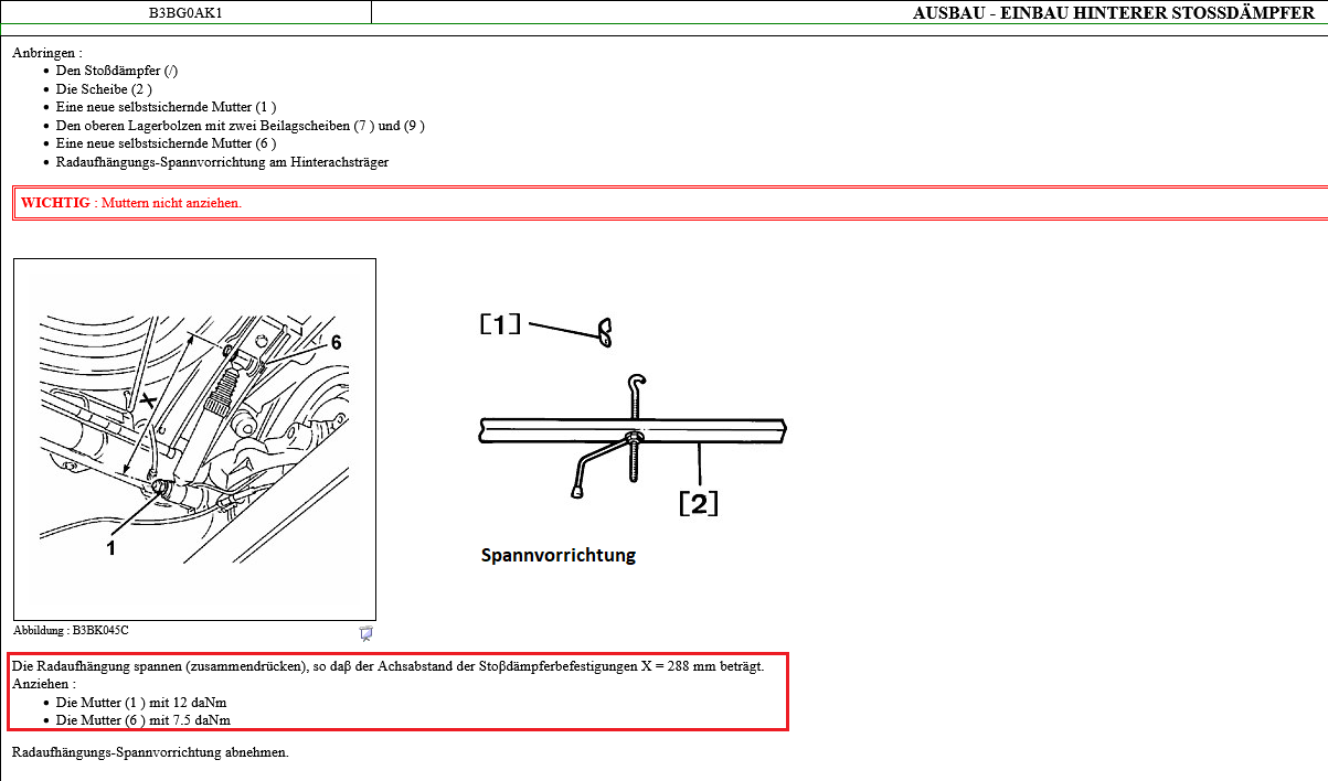

Stoßdämpfer hinten 306 Cabrio werden immer im belasteten Zustand Aus-/Eingebaut, siehe Anhang. Vor dem festziehen müssen Sie vorgespannt werden.
Hat man kein Spezialwerkzeug, nimmt man ein Gurtband.

@Emma65:
Danke für deine Hilfe und das Bild, ich werde versuchen nochmal die Dämpfer zu lösen und es so zu machen wie du es mir zeigst auf dem Bild.
