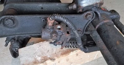

Bei mir ist ein lastabhängiger Regler an der Hinterachse undicht. Kann man die irgendwie reparieren?
Neue scheint es ja nicht zu geben.

Gibt es noch von ATE im freien Handel.
Da Du aber keine Schlüssel Nr., keine Fahrzeug-Identifizierungsnummer (FIN/VIN) und keine Angaben ob mit oder ohne ABS machst, musst Du selber googeln.

kann man auseinanderbauen und sauber machen - evtl. isser dann auch wieder dicht.
Ansonsten kannst auf die Minderventile vom GTI ohne ABS umbauen - die funktionieren auch in ABS Autos.
Wegwerfen würde ich die ALB dennoch nicht - kann man wie gesagt überholen ;-)

Also bei ATE finde ich nur die statischen Regler für die GTI ohne ABS.
Ich benötige die lastabhängigen für den GTI mit ABS, 3003/662.

neu nicht mehr zu bekommen.
Deswegen:
:: überholen und hoffen dass er dicht is
:: Bremsleitungen ändern und statische Regler einbauen
Hab das ABS in meinem Cabrio mit den statischen Reglern, funktioniert einwandfrei.

Habe die ALB zerlegt und gereinigt, scheinen ersteinmal dicht zu sein.
Jetzt leuchtet die ABS Lampe!
Was könnte das außer Sensor und Steuergerät noch sein?

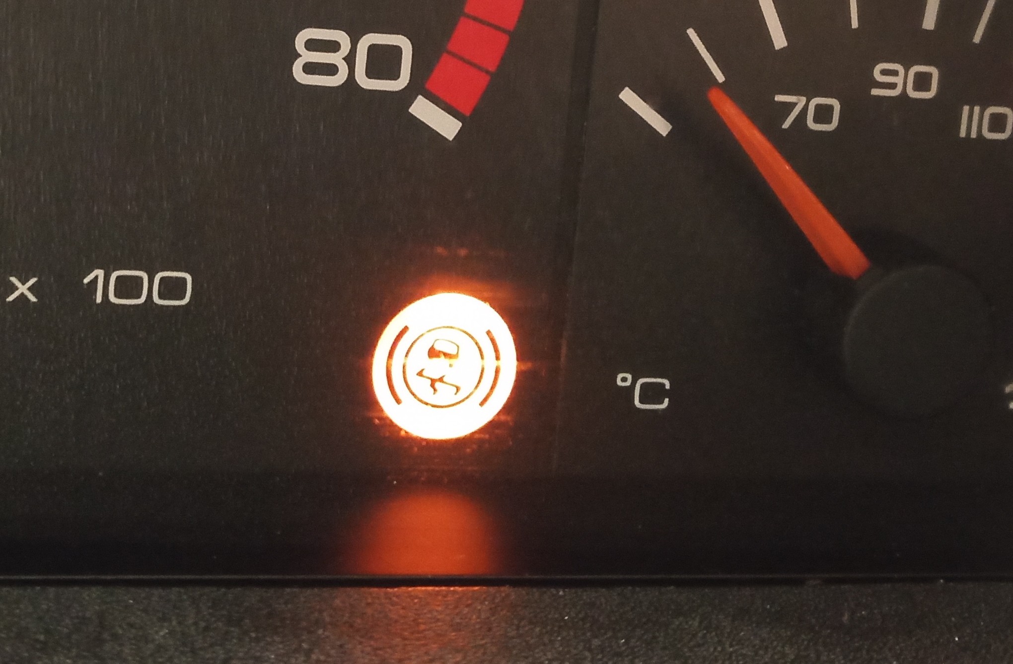

Beitrag von ccjlz » Fr 04.02.22 18:13
Sagt mal, ist das denn die ABS Leuchte?

Kannst zur Not auch im Manual nachschlagen :floet:
Aber ja - isse.
Die sollte - wenn man die Zündung auf Stufe 2 dreht zwei x blinken, da checkt se die Raddrehzahlsensoren.
Dann sollte se ausgehen.
Ist der Selbsttest unzufriedenstellend, blinkts nochmal und dann leuchtet se dauerhaft.

:troest: Hab kein manual!
Dann checke ich mal die Sensoren und Kabelverbindungen.
