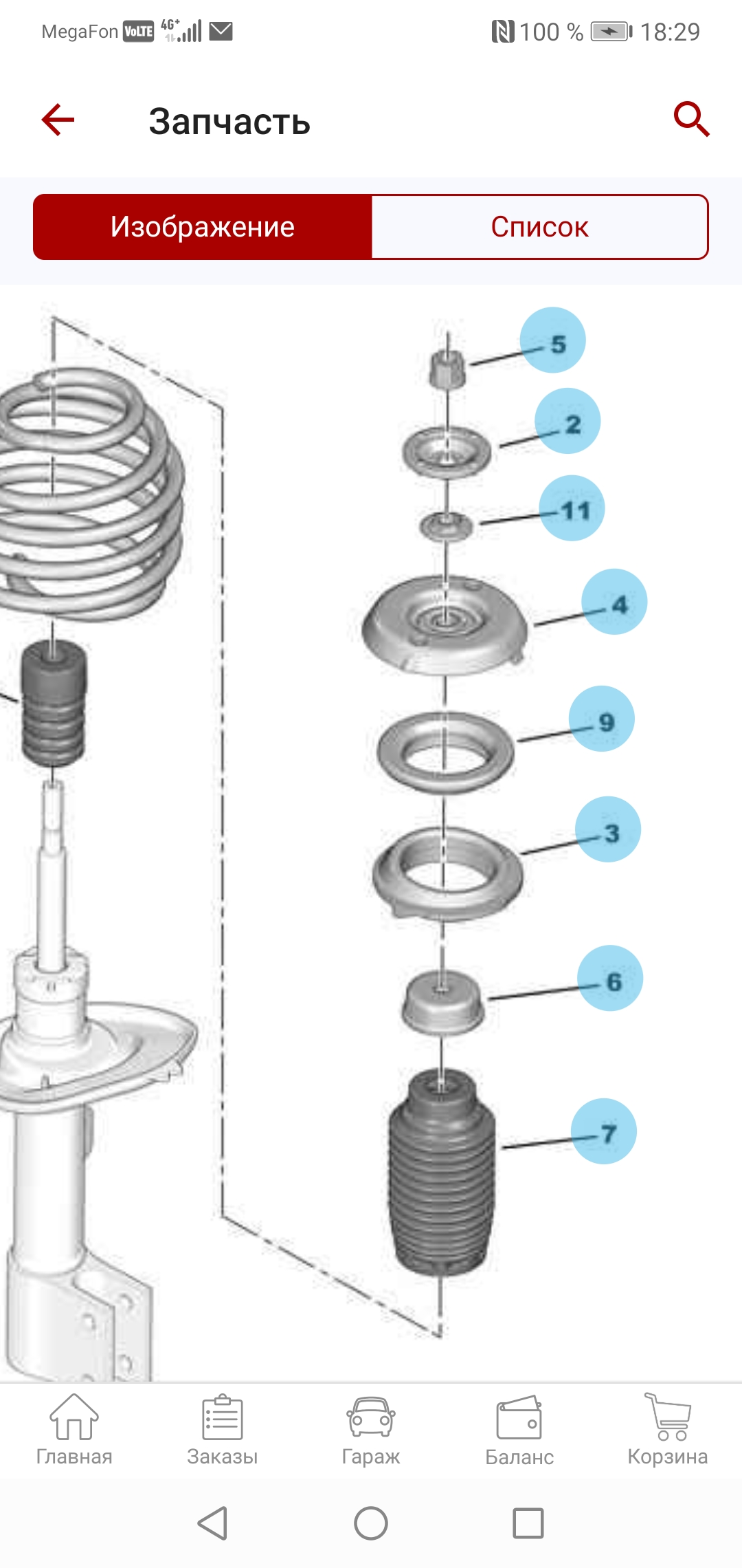

Hab ein Screenshot gemacht, was genau soll alles gewechselt werden (nach Nummerierung)

Ok hab jetzt bestellt, das kommt ja als Set.
Fehlt nur noch ein federspanner.
