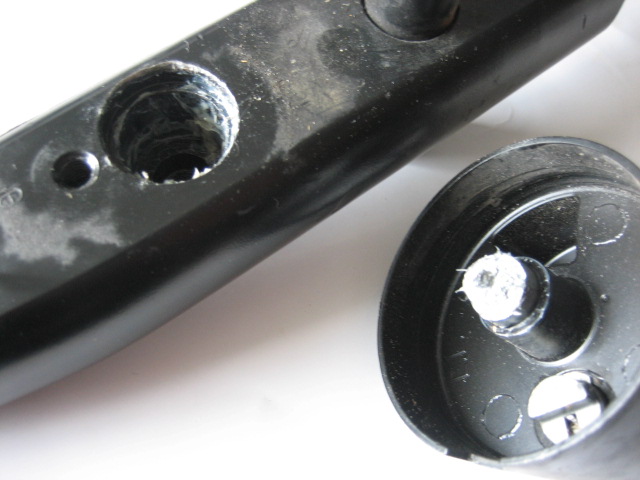

moin leute,
mir ist der dreh/verriegelungsknopf einer bosal ahk abgebrochen. die ahk ist vom 2008 und ist 2017 montiert worden.
das ding ging schon schwer beim anbringen des hakens, der drehknopf muß so weit gedreht werden bis ein grünes feld erscheint und der schlüssel abgezogen werden kann.
dann sollte der haken wieder ab, aber mit der hand nicht zu drehen. also griff ich kurzerhand zur wapuza und siehe da: er drehte sich bis es "knack" machte und mit die einzeiteile entgegenkamen!
echt dumm gelaufen, auf der suche im netz bin ich auf eine firme in süddeutschland gestoßen die reparaturen anbeitet, allerdings nur brink und thule.
weiß jemand ob es für sowas fachbetriebe gibt? ist es richtig das bosal nun oris ist?
einen gebrauchten haken habe ich bis jetzt auch noch nicht gefunden...

ok,
bin wahrscheinlich der erste der so was fertiggebracht hat :rotwerd:
aber gestern stand ich noch am abgrund - heute bin ich einen schritt weiter: die teile werden nun eingeschickt direkt nach bosal.
der spaß mit der wapuza kostet mich mal eben 129,00 teuronen.
andreas

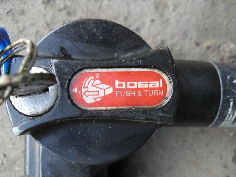

Was ich aber nicht begriffen hab, ist das mit dem Grünen Feld...
Wo soll das sein?

da mußt du seitlich kucken, ist unter dem drehknopf so ein ring, erst rote markierung und beim einrasten wird es grün.
erst dann läßt sich der schlüssel abnehmen.
ist allerdings unterm auto wirklich schwer zu sehen, auf die knie gehe ich ungern hinterm wagen.
beim 406 habe ich eine ahk von brink, der mechanismus ist sogar für blöde - einfach einstecken und es klackt hörbar, zum entriegeln einen hebel drücken und den veriegelungsknopf nach hinten drücken - fertisch.

Bei meinem 206 SW mit Bosal AHK ließ sich der Schlüssel allerdings nur weit genug zurückdrehen (und rausziehen) wenn der axial verschiebbare Drehknopf auch wieder vom Kugelkopf weggezogen wurde. Zum Vorspannen musste der Druckknopf hingegen erst axial Richtung Kugelkopf gedrückt werden.
