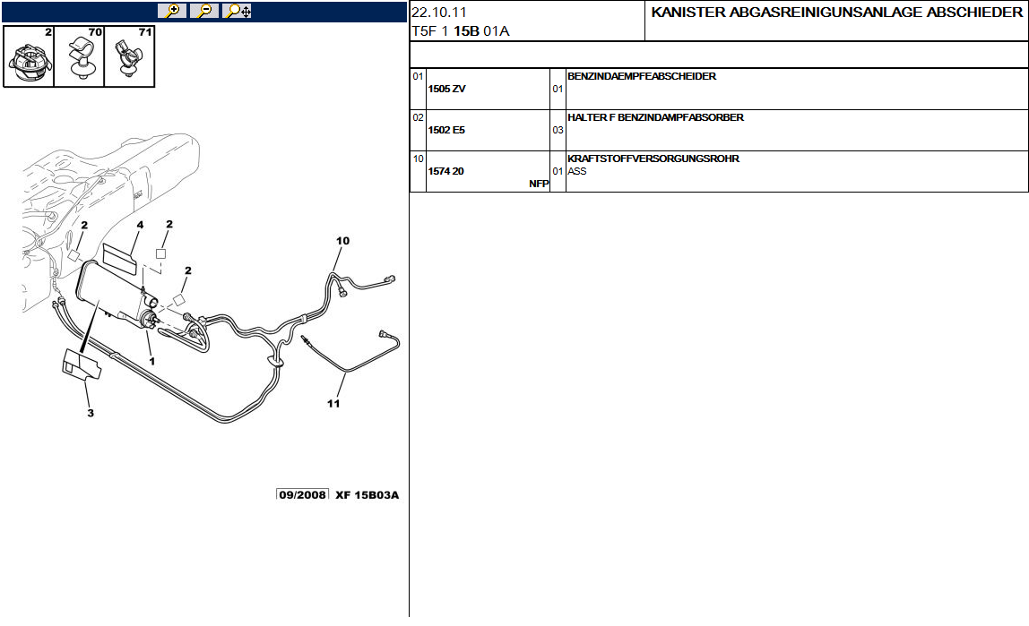

Kann mir jemand sagen, wo sich bei dem Wagen der Aktivkohlefilter und das Entlüftungsventil (Tankentlüftung) befindet.

Sitzt eigentlich bei Peugeot im Radkasten vorn rechts oben. Radhausverkleidung mal abbauen.

Hallo Emma65,
hattest recht, sitzt im Radkasten. Vielen Dank für die Hilfe
