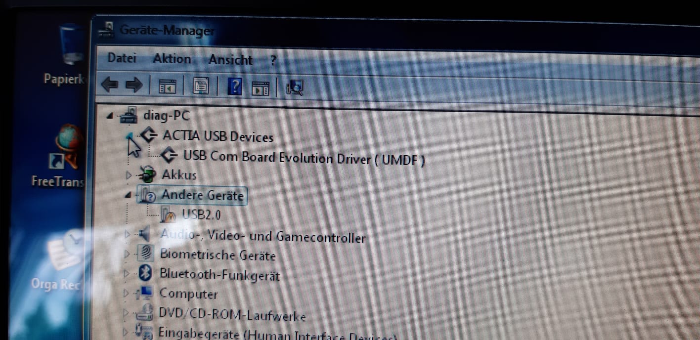

Hallo erst mal hab die Diagbox installiert , und mein VCI erkennt den Usb Treiber nicht , kann mir da jemand helfen?

Unter wechem System hast Du die DB installiert? XP oder WIN 7 ?

von CX20 Prestige » So 28.07.19 17:33
USB Treiber: ACTIA USB Devices / USB Com Board Evolution Driver ( UMDF )
Diesen Treiber hat meine Lexia auch erst nicht gefunden unter WIN 7. Unter WIN XP wurde die Lexia (DIAGBOX) fündig, und auch WIN / konnte mit dem Treiber arbeiten.

von Toni007 » So 28.07.19 18:01
Ich hab es unter win 7 vista installiert

von CX20 Prestige » So 28.07.19 18:12
Meine Geschichte ist etwas anders, meine erste Lexia (China Clon) hab ich in meiner Werkstatt gelassen so das wir dort auch auslesen können, und hab mir eine neue Hardware (Lexia) gekauft. Und die wollte mit der vorhandenen Installation (WIN 7) nicht arbeiten. Da ich auf dem Rechner auch XP habe hatte ich es unter XP versucht und nachdem ich den USB Stecker von der Lexia einstöpselte installierte XP diesen Treiber automatisch. Danach habe ich WIN 7 nur noch diesen Treiber installieren lassen von der XP partition und schon lief es alles als wenn nix wäre

von Toni007 » Mo 12.08.19 19:31
Soooo ich hab es jetzt bei einen Gebrauchten Laptop probiert , er erkennt es das vci , dann hab ich ein update gemacht und dann funktionierte die vci nicht mehr leider , ich werd als nächstes ein windows xp installieren um zu probieren
