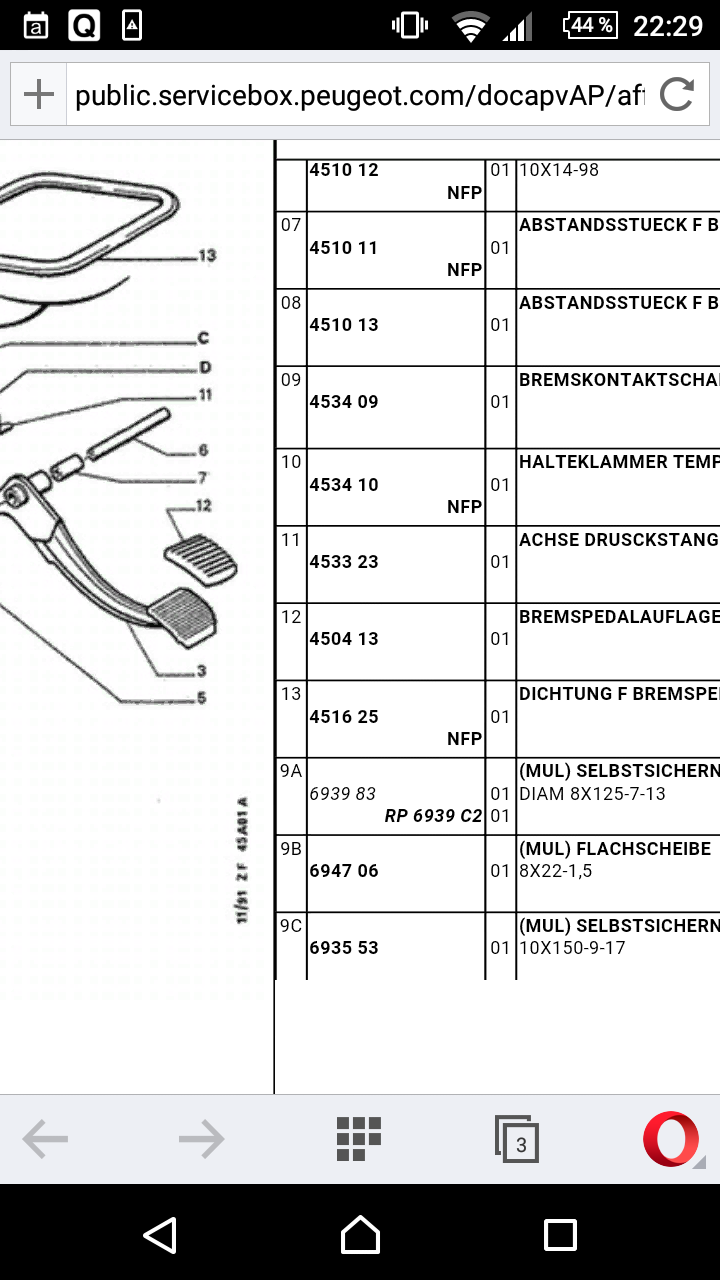

"Bremspedal Pedalgummi fehlt" (erheblicher Mangel)
Wusste nicht, dass sowas notwendig ist. Damit kam ich schon durch einige Hauptuntersuchungen und der Lack am Pedal geht schon von den vielen Jahren ab. :augenroll:
Naja, simples Bauteil, großes Problem. Ich finde das Ding nirgendwo. Das gibt es für meinen Peugeot nirgendwo zu kaufen. Hab schon das halbe Internet abgesucht und kein Schwein hat sowas auf Lager.
Hat jemand von euch einen Tipp?

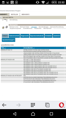

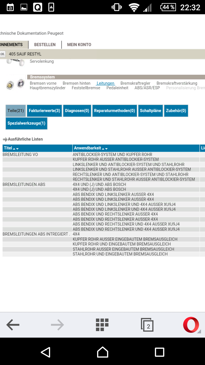

*firemaster*~
Benzinpreisignorierer
Beiträge: 2545
Postleitzahl: 51647
Wohnort: GM
Re: Welche Bremsschläuche brauche ich?
Beitrag von *firemaster*~ » Do 31.05.18 22:35
Peugeot Servicebox.
Ein Bild zur Bremspedalauflage (Nummern stehen daneben) (wobei das echt sehr kleinlich ist vom prüfer, kann man nicht noch woanders sein glück versuchen?)
Bei deb Leitungen musst du mir evtl mag sagen was du da brauchst.
