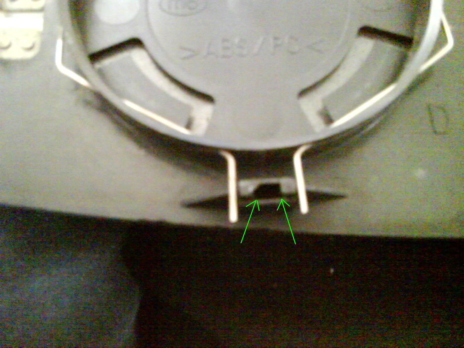

Das Foto ist aus dem britischen 406 Coupé-Forum. Die Spiegelgläser sind auf der Rückseite mit einer Metallklammer fixiert. Mit etwas Dünnem musst Du die Klammer vorsichtig weghebeln, dann kann man das Spiegelglas herausnehmen.
Aber dabei vorsichtig vorgehen. Das Spiegelglas ist recht empfindlich. :zwinker:

Jetzt hab ich herausgefunden, dass es zwei verschiedenen Befestigungsarten gibt: Eine hat den Spiegel nur geclipst, die andere hat ne Rundfeder verbaut. Außerdem ist der Durchmesser des Befestigungsrings unterschiedlich, die sind also nicht gegeneinander austauschbar.
Laut Teilekatalog hat das Glas die Nummer 8151T2. Ich habe ein günstiges bei Ebay (nach Teilenummer und Typ-Zuordnung) gekauft und leider das Falsche bekommen. Ich brauche die Befestigung mit Ringfeder für mein Auto.

Edit: Ärgerlich genug: Das alte Glas hab ich nur zerstört, weil auch auf entsprechenden Youtube-Videos gezeigt wurde, man könnte es einfach abhebeln. Das geht aber nicht, wenn da die Ringfeder sitzt.
