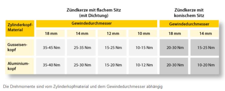

Hallo zusammen,
demnächst werde ich meine Zündkerzen wechseln.
Ich werde mir welche von NGK kaufen.
Auf deren Webseite stehen folgende Hinweise - unten im Anhang:
https://www.ngk.de/technik-im-detail/zu ... ehmomente/
Hat mein 206
  • Schlüsselnummer:
    3003 (4-stellig)
    527 (3-stellig)
    PEUGEOT 206 Schrägheck (2A/C) 1.4 i ab Baujahr 09.1998 75 PS
    (mein Peugeot hat BJ Ende 2004)
- Gusseisen- oder Auminiumkopf?
- Welches Drehmoment soll ich einstellen?
Bitte keine Antworten, dass ihr es ohne Drehmomentschlüssel macht, weil ihr das schon
1000 x gemacht habt - ich brauche für mich halt den Drehmoment-Wert!
Der 1. Fehler...
Dann sollte auf der Seite doch auch ne Kerzenempfehlung zu finden sein - mit der kannst ja schon in der Tabelle das passende Drehmoment rauslesen.
Nimms Du Magnet, weisst Du Bescheid:-) Guss ist leicht magnetisch, Alu eher ned.
Ohne V-I-N finden wir das hier ned raus - das ham wir nun schon tausende Male gesagt. Schlüsselnummern sind was für Versicherungsmakler.
Siehe Antwort 2.
Hast denn nen Schlüssel, der so niedige Werte zulässt? Ich hab alle möglichen Drehmo-Schlüssel, aber so einen ned...

Wenn du einen 206 hast hat er definitiv einen alu Zylinderkopf. Ich meine da kommen 14 er Kerzen rein, mit 20 nm fährst du auf jeden Fall gut

Im ernst stell 20 nm ein und mach keine Wissenschaft daraus ;)
