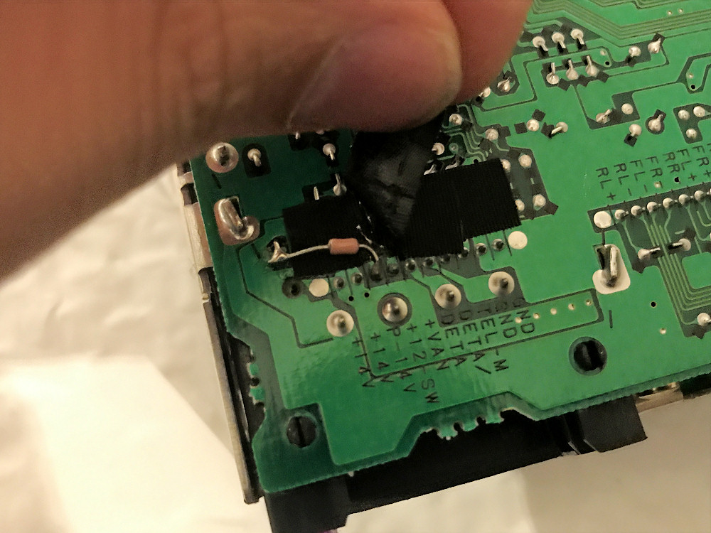

Beitrag von Taxi3 » So 16.09.18 19:27
leider habe ich immer noch das sporadische Knacken aus den Boxen. Ich habe das Radio PU-1646A nun aufgeschraubt und mir ist aufgefallen, dass auf der Platine im Bereich der ISO-Anschlüsse ein Bauteil aufgelötet ist. Hat da jemand eine Idee wozu das gemacht wurde? Die Lötstellen sehen in dem Bereich auch nicht so gut aus (siehe Foto).
Weiß jemand was außer dem fehlenden Kühlkörper der Unterschied zum PU-1633A ist?

das sieht aus wie eine diode, die lötstellle ist nicht perfekt aber soweit ok.
eine kalte lötstelle oder gebrochene leiterbahn zu finden ist sehr mühsam, du mußt dich mit elekrtonik auskennen, ene gute lupe und gutes licht haben.
ich habe mal bei einem alten tonbandgerät die platinen herausnehmen müssen um sie gegens licht zu halten, das ist echte fummelarbeit und nix für schwache nerven.
wenn du noch einen alten radio- und fernsehtechniker im dorf hast, einen der noch sachen repariert als nur zu tauschen, frag den doch mal falls du es dir nicht zutraust.
ansonsten alle steckverbinder und leitungen prüfen.
viel erfolg
andreas

Sonst teste mal ein anderes radio.
Hab so ein knacken schonmal wenn irgendwo massekontakt entsteht am lautsprecher oder dessen kabel
