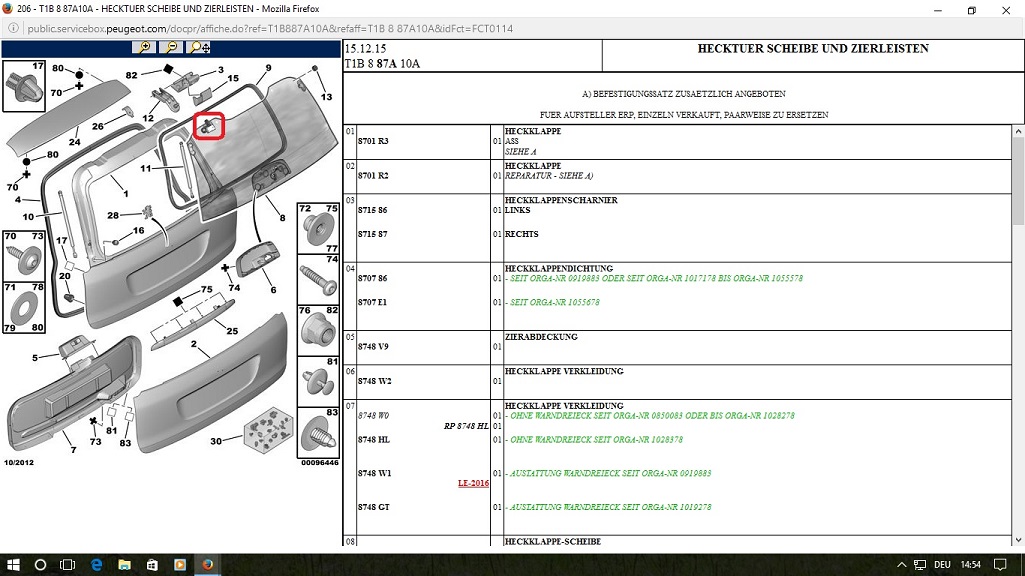

Kann mit jemand erklären wo die Anschlüsse der HEckschheizung sitzen? Habe heute versucht die ankommende Spannung zu messen. Also die Abdeckung abgebaut wo der Wischermotor sitzt. An dem Wischer ist ein Stecker mit einem roten und zwei schwarzen Drähten? War ich da schon richtig? Theoretisch müsste man doch die zwei Endpunkte des Heizdrahtes finden??? Ich stelle mich da glaube etwas stoffelig an. Wäre für Tips sehr dankbar.

Danke für die Antwort. Evtl. war es wichtig zu erwähnen das es ein 206sw ist. Mein fehler. Da man bei diesem ja die Heckscheibe einzeln öffnen kann ist die geöffnet von innen eben glatt wie eine Scheibe. Keine Falz oder sowas. Wie gesagt: mein Fehler.

Oben links, der Stecker?

da vielleicht?
