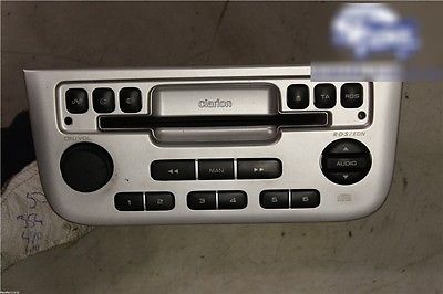

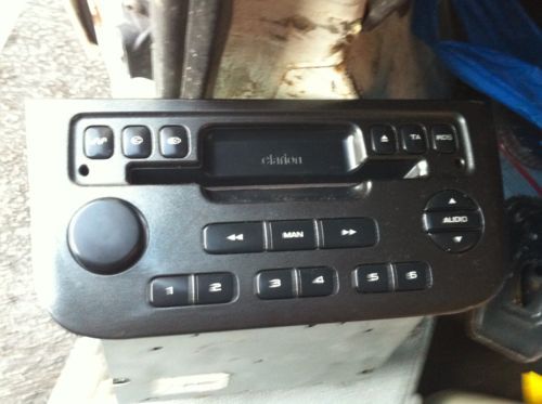

Orginal schwarz
Andere silber

Das ist die dibstal Sicherung des neuen Radios vollkommen normal. In das Radio muss per Diagnose Software (Peugeot Planet 2000) die Fahrzeug-Identifizierungsnummer (FIN/VIN) einprogramiert werden. Das kann Peugeot zb oder jemand der dieses Programm hat. Wo kommst denn her? Vil findet sich jemand im Umkreis
