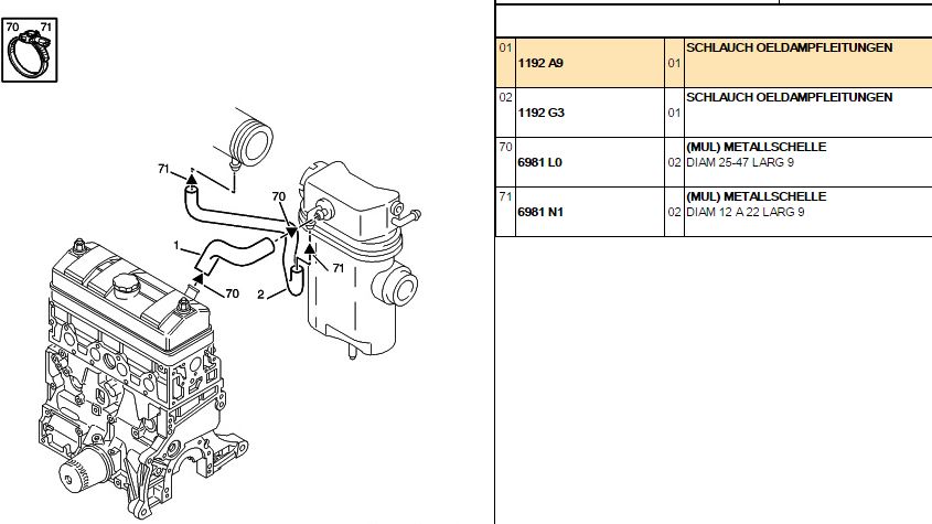

Hallooo
Ich habe schon wieder eine Frage
Gibt es eine Alternative für den Kurbelgehäuseentlüftungsschlauch? Also der vom Ventildeckel zum Luftfilter.
Bei ebay gibts für jeden Peugeot einen nur nicht für meinen.
lg
Lilly
- Die Nummer 1 auf dem Bild

Also ...... für ferngesteuerte Modelle mit Verbrennungsmotor gibt es Silikonschläuche in div. Durchmessern , mit denen Schalldämpfer mit dem Motor verbinden werden können - also absolut Hitze- und Ölbeständig . Diese Schläuche sind sehr geschmeidig und knicken nicht ab . Vielleicht hast Du ja ein Modellbaufachgeschäft in deiner Nähe .
Als Notbehelf hatte ich mal 6 Monate einen Gartenschlauch als Entlüftung dran
Edit ..... es war kein Gartenschlauch , sondern ich hab ein Stück des Ablaufschlauches der Waschmaschine abgeschnitten

Ohhhh ich Danke Dir
Mit so einer Genialen Antwort habe ich hier gerechnet.
Wieso bin ich eigentlich nicht selber darauf gekommen!?
Ich werde gleich mal im Internet nach einem Silikonschlauch gucken.
