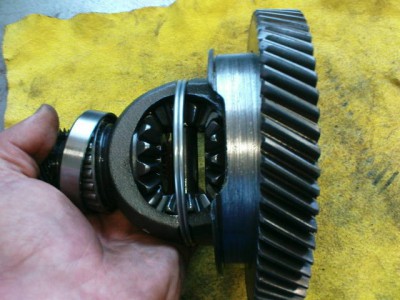

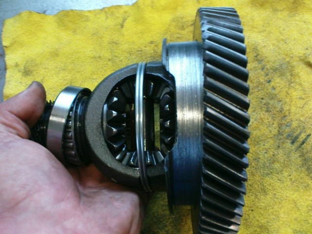

von Rolf-CH » Do 10.12.15 21:16
Wenn das Differential so aussieht wie auf dem Bild, kann der nach rechts ziehen.
Vor allem bei den MA-Getrieben keine Seltenheit.
Die Verzahnung hatte sich bei dem vom Körper gelöst.
- Differential

von Rolf-CH » Fr 11.12.15 06:47
Du hast ein MA-Getriebe.
Natürlich hatte dieses Getriebe auch recht Lärm verursacht.
Mit diesen Getriebetypen gibt es schon öfters Probleme.
In Deinem Fall aber sicher zuerst die Aufhängung und Lenkgeometrie prüfen.
