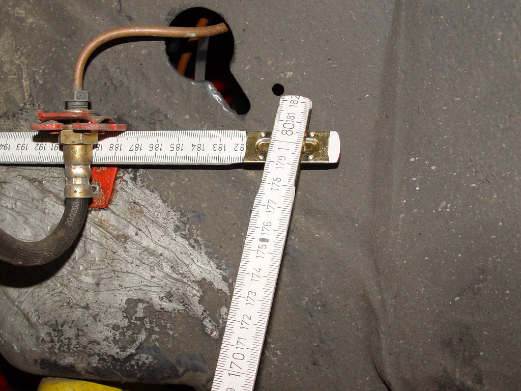

ich kann dir evtl. mit bildern weiterhelfen bei dem bremsleitungshalter:
bremsleitungshalter vorn rechts, original

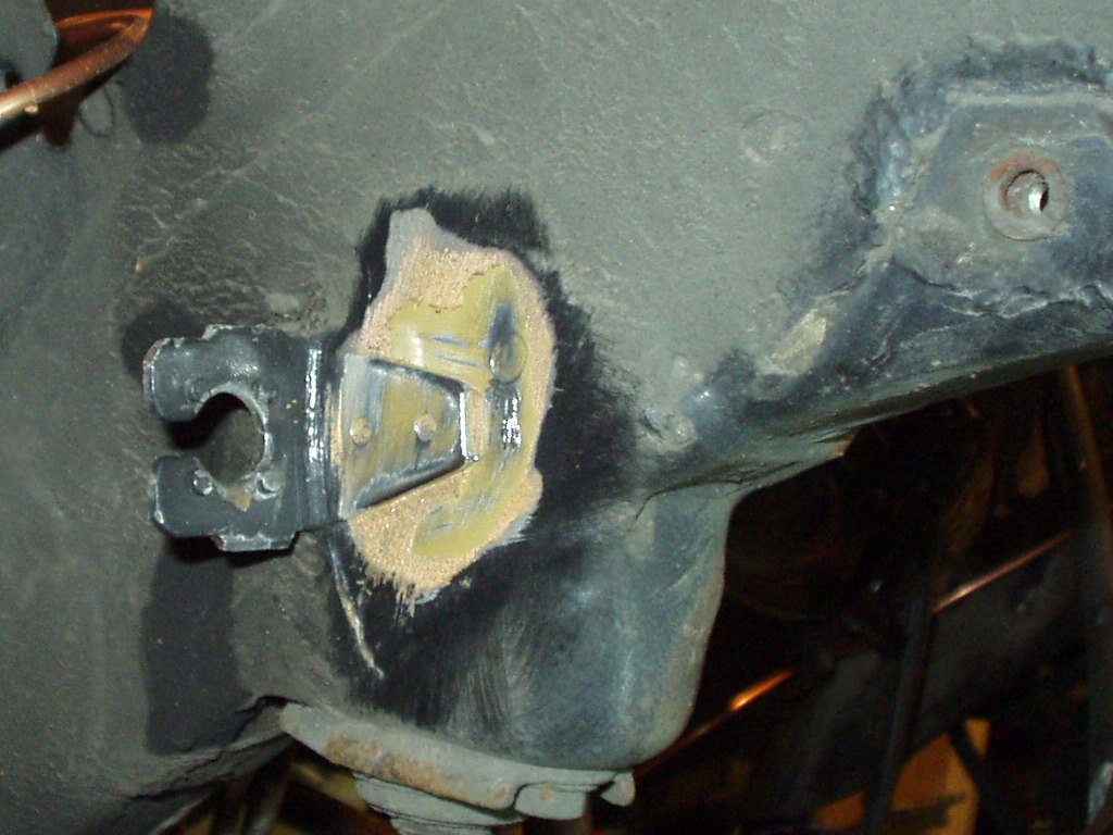

und so schauts danach aus:
bremsleitungshalter vorn links, umgebaut
der halter kann nur mit 2 punktschwesisungen, wie im bild, befestigt sein, es gibt aber auch autos, bei denen per schutzgas link sund rechts ne nacht gelegt wurde. dann wirds mit dem austrennen aufwendiger. die erste variante ist sehr freundlich, dann kannst grad die beiden löcher nehmen, auf das richtige mass für die nieten bohren. ich nehm dann immer bechernieten mit senkkopf, durch die ansenkung im halter erhöhst du die haltekraft und es steht nix oben über.
