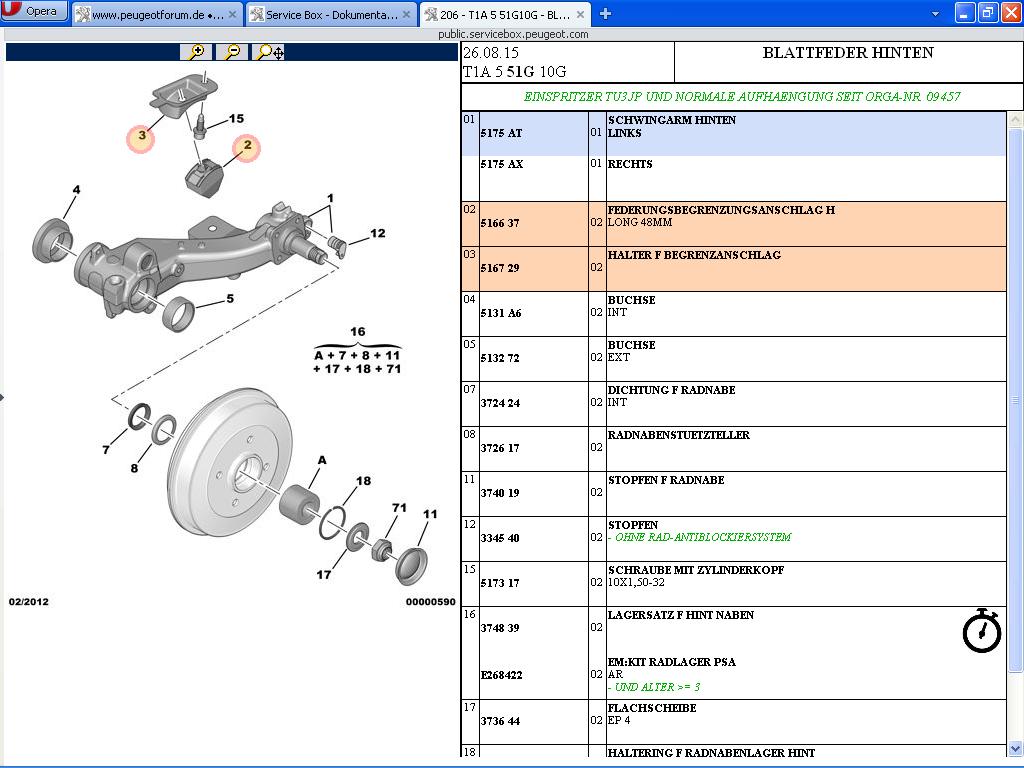

Ah ok, jetzt weiß ich wie der Halter aussieht...jup anfertigen wird etwas schwierig.
Macht aber nix da das ding bei PUG um die 4eus kostet :daumenhoch:
die Anschlagpuffer gibt in vers. größen...einer kostet cä.12 eus bei Peugeot und du bekommst den richtigen.
Ich schupps dir mal ein Bild mit den Teilen rein...links steht dann die teile nummer....aber lass dir das zeug mit deiner Fahrzeug-Identifizierungsnummer (FIN/VIN) raussuchen.

Habe endlich die beiden Puffer mit den Haltern gewechselt. Habe die Teile auch nur direkt bei Peugeot bekommen...für überaus freundliche 40€ :heul:
Für den Einbau wollten die dann noch mal mind. ca. 60€.
Naja...war mir dann doch zu viel...also 50er Torx für die Ratsche besorgt (6€) und doch selber unters Auto gelegt. Obwohl alles extrem weg gegegammelt war, waren beide Halter innerhalb von 3min ab. Wenn ich jetzt noch die Zeit mit Rost entfernen, Unterboden Schutz aufbringen und die Halter wieder dran schrauben zusammen rechne komme ich auf noch nicht mal 30min.
