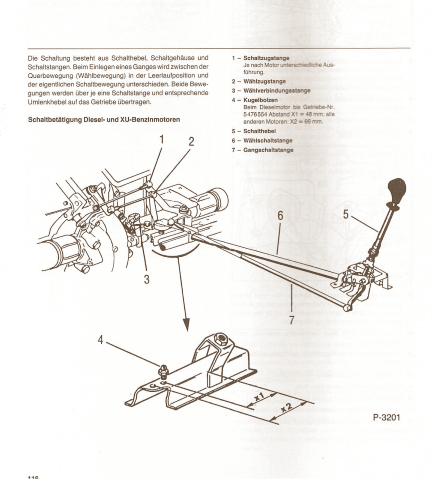

Hi,
ich würde erst mal die Schaltgestänge wie Kris geraten hat überprüfen.
Vielleicht hilft Dir die angehängte Anleitung weiter (bitte in umgekehrter Reihenfolge lesen).
Jens
