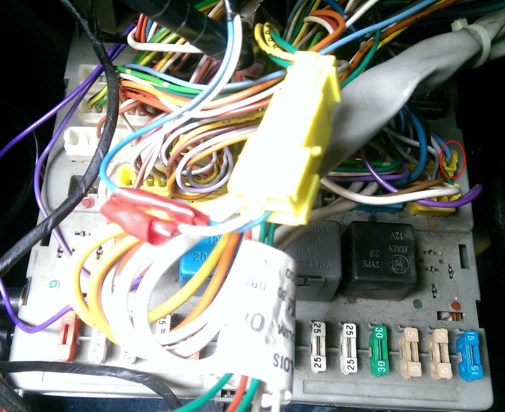

nachdem das Auto so langsam runderneuert ist meint jetzt das linke Fernlicht den Dienst quittieren zu müssen. Das Rechte funktioniert einwandfrei. Den Lenkstockschalter hatte ich schon ausgebaut und rausgefunden dass dieses blaue Kabel das Fernlicht ist:
Aber wo bzw in welche Kabel teilt sich das auf? Das "So wirds gemacht" Buch hab ich, hilft mir aber nicht wirklich weiter.
Ich war schon kurz davor mit Stromdieben einfach links und rechts zu verbinden, wollte aber vorher doch nochmal hier nachfragen. Ist das 75 PS Cabrio mit TU3M und Kat.

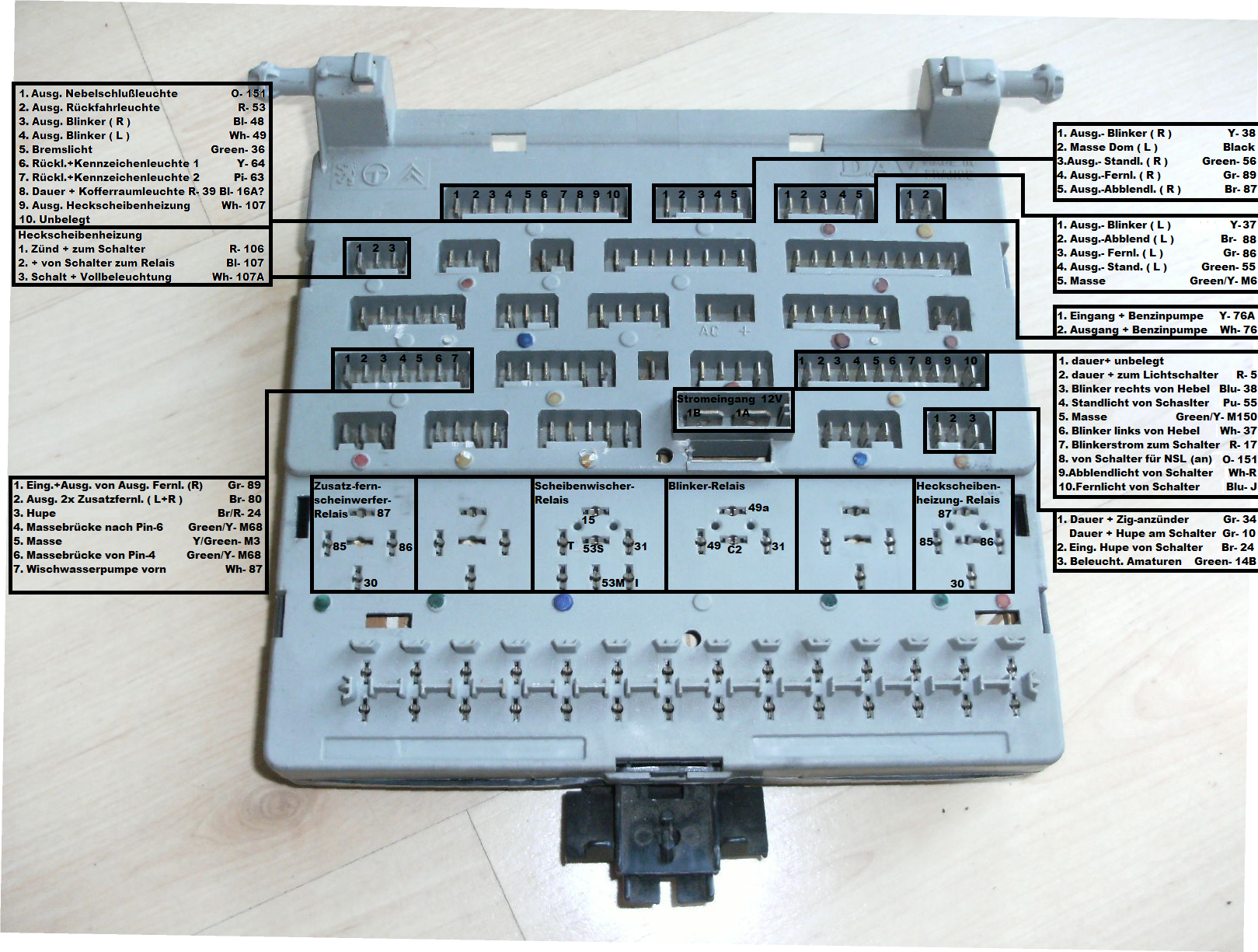

Aber falls es dich noch immer interessieren sollte wo was rauskommt.
Hier bitte selbst erarbeitet nicht komplett aber ich bin dran ;-)

Den Stecker hatte ich schon durchgemessen, die Masse ist auch OK, Abblendlicht ging ja auch. Im Endeffekt war der Stecker im Sicherungskasten etwas wacklig, der Plan von Pipes war da sehr hilfreich, auch wenn die Pins bei mir etwas anders belegt sind. Danke! Bild
Wie immer schnelle Hilfe hier. Das Bild hab ich mir gleich mal gespeichert. :)
