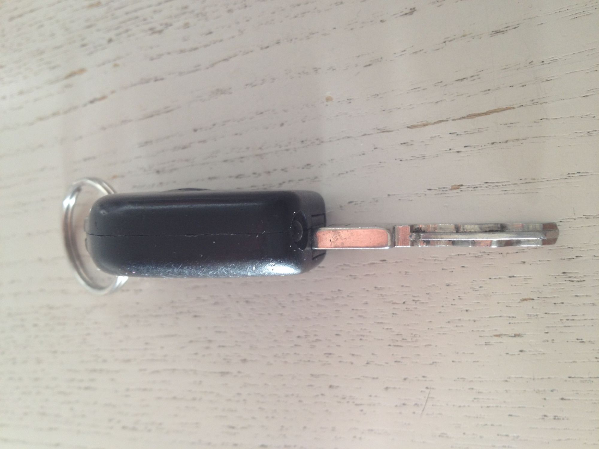

...ganz sicher. Erkennbar an der entsprechenden Diode:
