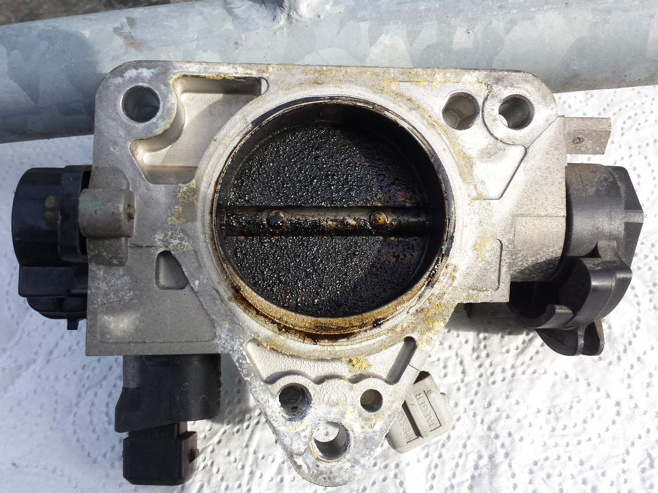

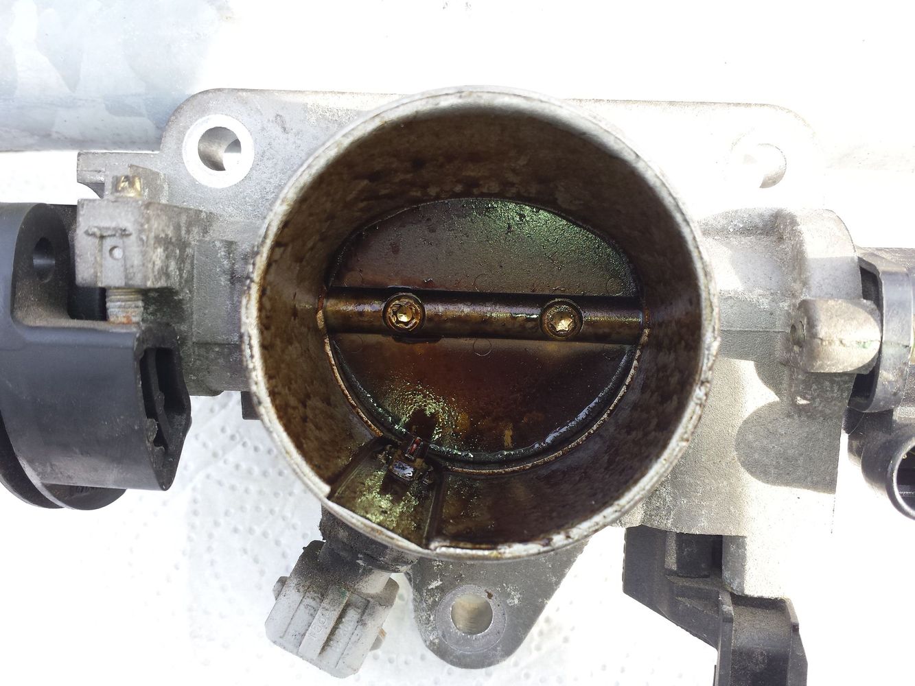

Beitrag von Rolf-CH » Mo 02.02.15 22:07
Eine Verunreinigte DK kann solche Erscheinungen haben.
Es ist einfach eine möglich Variante.
DK ausbauen und reinigen ist ein Versuch Wert.

Beitrag von SHOOTER » So 08.03.15 21:16
Das schöne Wetter heute hab ich nun glatt mal genutzt zur DK-Reinigung.
Ist das normal, dass sich soviel Öl in der Drosselklappe angesammelt hat (Gut, Fahrzeug ist immerhin Bj 2000)?

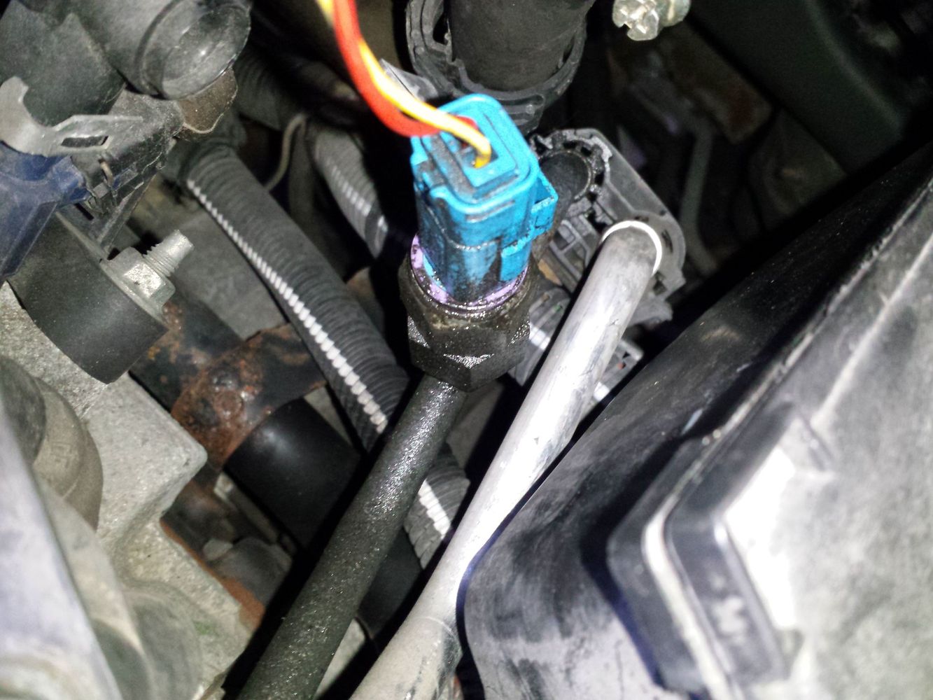

Was ist das für ein Rohr? Offenbar diffundiert da leicht Öl durch. Die Leitung daneben sieht noch einwandfrei aus.
Was ist das für ein Sensor (blauer Stecker)?

Beitrag von Rolf-CH » So 08.03.15 21:49
Das Rohr geht von der Servopumpe an die Lenkung.
Drucksensor der Lenkung.
Die sind oft Undicht.
