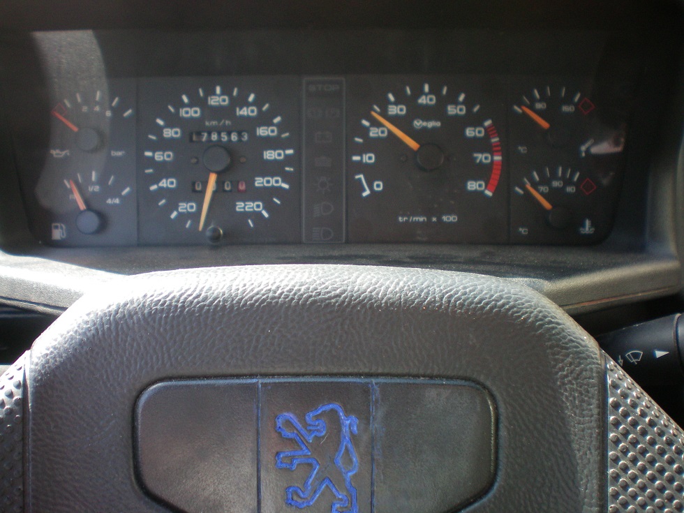

Also ich bin die 185/55 R14 auf Intra's 6J x 14 H2 ET22 gefahren und hatte Tachomäsig kaum einen Unterschied gemerkt.

ÖHM ich vergas zu erwähnen daß ich besagten GTI-Tacho fahre :floet: :D

aus erfahrung kann ich dir sagen das die tachoabweichung bei gti bereifung mit gti tacho sogar schlimmer wird dann kannste es haben das bei 123 der tacho 120 anzeigt das ist unzulässig.
ich spreche da aus erfahrung hab damit mal geld in sand gesetzt für ne tachoprüfung das war aber mit 185 er 15 zoll serien gti bereifung.

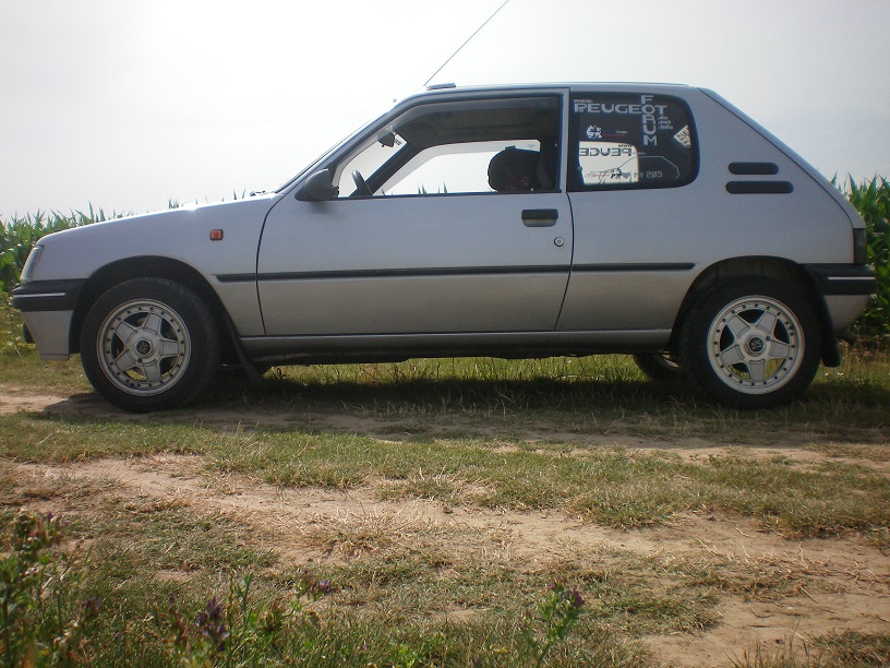

tatsache ist aber ich habe aufem xs (baugleich mit dem garos hat auch die gleiche schlüsselnummer solange kein cabrio hast) 185/60 r14 eingetragen auf sl 201 und gleiche reifengrösse auf 6jx14 et22 intra felgen.
radläufe sind nicht bearbeitet und die kiste hat eibachfedern schleifen tut nix.
dabei ist aber zu bedenken intra felgen haben die problematik das du papiere dazu brauchst bevor du welche kaufst (egal ob intra oder andere) achte drauf das die ne kba nummer haben (bei neueren felgen) oder das du passende papiere kriegen kannst! ich hab auch noch 13 zoll kreutzspeichen von intra die suche nach papieren war ein desaster kannste knicken...
in meiner galerie solltest auch beispielbilder finden
