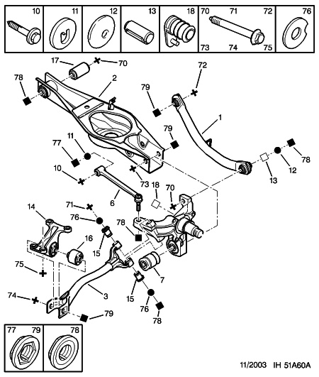

Beitrag von 406 D » Do 28.08.14 19:40
hallo,
also eine "mistige" konstruktion ist das eher nicht, der 406 hat für sein alter eine recht aufwändige hinterachse.
ich würde die werkstatt wechsel wenn der nicht mal in der lage ist buchsen zu tauschen, sondern lieber ganze einheiten tauscht.
ob es sich lohnt wird sich hier nicht klären lassen, ist schon etwas aufwand, mit den erforderlichen teilen kommt da schon was zusammen. immerhin weißt du woran du bist mit dem auto, kaufst du ein anderes auto mit neuer plakette weißt ja auch nicht was da alles so kommt in den jahren.
Beiträge: 1653
Postleitzahl: 26632
Wohnort: ihlow
Re: Querlenker Hinterachse bemängelt - Aufwand?
Beitrag von 406 D » Do 28.08.14 19:53
obelix hat geschrieben:schau mal in die beiträge von 406D, der hat die instanddsetzung genau beschrieben - suchfunktion hilft!
oh, ich fühle mich geehrt :)
den beitrag findest du in der bastelecke, obwohl es dort nicht explizit um die buchsen geht.
gut wäre noch zu wissen was er denn bemängelt hat, alle buchsen des querträgers oder auch die vom schwingarm?
also vom teil nr. 2 oder 3?
man kann ja alles selber ausbauen und dann zu einer werkstatt bringen die sowas macht, dann hält sich der finanzielle aufwand in grenzen.

Beitrag von Ro_Jo » Fr 29.08.14 03:09
Ich danke euch vielmals für eure Antworten!
Folgendes steht wortwörtlich auf dem Bericht:
Querlenker: 2. Achse links innen Lagerung ausgeschlagen
Querlenker: 2. Achse links außen Lagerung ausgeschlagen
Querlenker: 2. Achse rechts innen Lagerung ausgeschlagen
Querlenker: 2. Achse rechts außen Lagerung ausgeschlagen
Querlenker: 2. Achse links außen Gummilagerung beschädigt
Querlenker: 2. Achse rechts außen Gummilagerung beschädigt
Sprich, ich muss wohl nur die Lager an Teil Nr. 3 erneuern. Die Bremsbacken der Trommelbremse wollte ich auch noch erneuern, aber das ist ja kein Thema.
Der Ausbau vom Querlenker funktioniert ohne das Zerlegen der kompletten Radnabe?
Ich werde mir das Ganze nochmal von unten anschauen. Ich muss ja dazu sagen, ich bin recht frisch ausgelernter NFZ-Mechatroniker - ich traue mir das durchaus zu. Presse ist auf der Arbeit vorhanden.
Da habt ihr mir wenigstens schonmal etwas Mut gemacht. :D
obelix, ich schicke dir eine PN mit Fahrzeug-Identifizierungsnummer (FIN/VIN) des 406 - magst du mir bitte die sechs benötigten Lager raussuchen und mir Preise nennen? Dazu nehm ich auch noch gerne einen Satz neuer Trommeln + Bremsbacken.
