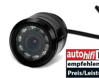

Hi
Habe heute meine Rückfahrkamera bekommen :lach:
Wollte euch fragen wo ich die am besten einbaue, in welchem Winkel und wie hoch vom Boden aus.
Habe dazu nen passenden Borher und alle Kabel bekommen, muss nur wissen wo gebohrt werden muss, das verkabeln ist kein Problem.
Hoffe auf hilfreiche Antworten

Moin,
da einbauen, wo es bei dem Auto am Besten passt. Normalerweise sitzen die Kameras weiter oben, nur ist die Frage, ob man das beim 206 umsetzen kann. Vllt. neben der dritten Bremsleuchte. Da sollte auch in der Klappe genug Platz sein. Oder in die Stoßstange. Kommt drauf an, wie groß der Weitwinkel bei der Kamera ist.
Schnapp dir ne Batterie und teste es aus. Die Kamera an ungefähr den Stellen halten, wo du sie einbauen würdest und dann das Bild beurteilen. Und dann den Kompromiss zwischen gutem Bild und Einbaufähigkeit finden.
Nachtrag: Beim Einbau muss auch darauf geachtet werden, dass sie nicht zu sehr verschmutzt. Das dürfte beim 206 recht schwer fallen. Vllt. doch im Innenraum und "raus gucken" lassen?
Viele Grüße
Frank
Beiträge: 16175
Re: Rückfahrkamera
Beitrag von Kris » Do 07.08.14 15:55
fürn 206 gibts eine kamera+kennzeichenleuchten-kombi, die einfach anstelle einer der kennzeichenleuchten eingebaut wird. wenn dann würd ich die nehmen.

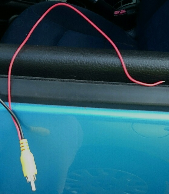

Bekomme garkein Bild :wall_banging:
Habe das AEG Ar 4026 es hat einen Eingang für eine Rückfahrkamera. Habe alles angeschlossen Kamera an Strom und Video Eingang allerdings bekomme ich kein Bild.
An dem gelben chinchkabel habe ich noch ein rotes was ca 10 cm auf beiden Seiten ist.
Weiss vielleicht jemand von euch was ich damit machen muss?

Re: Rückfahrkamera
Beitrag von king_nothing » Do 07.08.14 20:41
Strom drauf geben :D ne im ernst ich meine das ist die Spannungsversorgung für die cam. Siehe Anleitung
Ich wette sa kommt das Signal vom rückwertsgang rauf
Gesendet von meinem .....ach was wen juckt der krempel
Nikou-18-
Beiträge: 123
Registriert: So 13.07.14 11:13
Postleitzahl: 58638
Re: Rückfahrkamera
Beitrag von Nikou-18- » Fr 08.08.14 01:40
Ne
Stromversorgung hat er direkt von der cam Kabel aber die kommen auf beiden Seiten vom chinch was ich garnicht verstehe

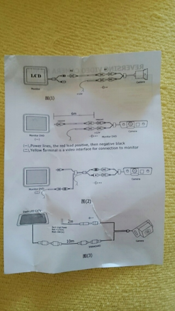

Nikou-18-
Beiträge: 123
Postleitzahl: 58638
Re: Rückfahrkamera
Beitrag von Nikou-18- » Fr 08.08.14 11:57
hier die "Anleitung" dazu
king_nothing
Benzinpreisignorierer
Beiträge: 2533
Postleitzahl: 66386
Re: Rückfahrkamera
Beitrag von king_nothing » Fr 08.08.14 14:32
Natürlich kommt Strom drauf ;)
