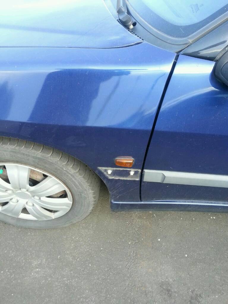

hallo,
ich habe diesen gebrauchten Kotflügel für meinen 306 Cabrio von 04/2002 gefunden. Ist dieser Identisch, obwohl Leisten und Blinker anders aussehen?
danke im vorraus,
pavihe

Hi,
ich glaube, das entscheidende ist auf dem Bild ned drauf, nämlich die Scheinwerfer/Blinker Einheit. Deiner ist 2002, ja? Also Serie 3. Da dürfte ein Serie 2 Kotflügel passen, Serie 1 nicht. Erkennt man (ich zumindest...) auf dem Bild aber ned. Wenn die Scheinwerfer so aussehen wie bei Deinem 2002er, dann dürfte es passen, sind Scheinwerfer und Blinker getrennt, ist es Serie 1 und paßt ned.

danke für die schnelle antwort und den Hinweis. Anbei das passende Foto.
Ich denke also es sollte passen. Richtig?

Sollte passen.
Ist der Rest von der Front auch noch OK, und wo steht der?
