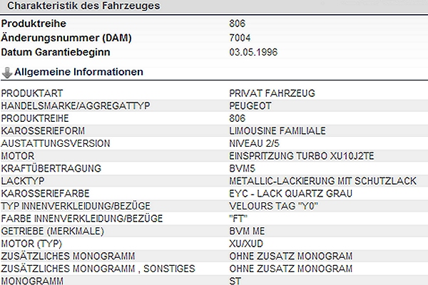

zum problem:
für die fehlerdiagnose bei den "moderneren" fahrzeugen wird ja gerne der computer herangezogen.
und um da dann richtig einsteigen zu können, braucht man die dam-nummer. so weit - so gut.
nun passiert folgendes:
der interessierte mechaniker stöpselt das gerät an. prima...
die ersten tests laufen - immer noch prima.
dann will der mechaniker tiefer einsteigen, dazu gibt er die dam aus der servicebox ein - nimmer prima.
die stimmt nämlich ned:-(
und nu?
das problem scheint schon länger zu bestehen, ich hab mir mal den spass gemacht, und mit der v-i-n mal einfach einen fortlaufenden nummernbereich in der box abgegrast.
die seriennummern hab ich der reihe nach gefunden
(seriennummer) - (eingetragene dam) - (zulassungsdatum)
12116342 - 7007 - 01.01.1990
12116351 - 7004 - 01.01.1990
12116360 - 7004 - 03.05.1996
12116365 - 7018 - 01.01.1990
12116367 - 7004 - 01.01.1990
12116370 - 7007 - 01.01.1990
12116375 - 7007 - 01.01.1990
12116377 - 7007 - 26.06.1996
12116378 - 7004 - 01.01.1990
12116380 - 7007 - 01.01.1990
12116382 - 7007 - 01.01.1990
es existieren also - so wie's aussieht - jede menge autos mit ohne dam-nummer im system.
blöde ist, wenn am auto auch nix zu finden ist und auch in der borddoku oder dem originalbrief kein hinweis ist.
und nun die preisfrage:
bekommt man die dam irgenwie rausgefunden (evtl. weiss da ja ein peugeot-bediensteter was)
oder
kann man in der fehlerauslese den dam-müll irgendwie aushebeln
oder
lässt sich die dam im steuergerät evtl ändern, sodass man mit einer beliebigen dann reinkommt?

ne:-)
keine bange, hab ich ned verwechselt.
die 7004 ist alles, was drinnesteht.
guggschdu:
in der zeile steht normerweise die komplette nummer.
normalerweise...
nur, dass die da nicht stimmt, die hab ich ein paar mal gefunden, das ist wahrscheinlich ein ähnlicher pflegefehler wie der garantiebeginn am 01.01.1990, der bei allen älteren autos drinsteht.

Beiträge: 19592
Re: dam-nummern und die französische konfusion...
Beitrag von obelix » Mi 26.03.14 15:10
Kris hat geschrieben:hab nochmal recherchiert und muss obige aussage ergänzen:
manchmal wird die OPR auch fünfstellig statt vierstellig gelesen - probiers mal mit 07004 statt 7004.
wenn wiki mal recht haben sollte, stammt der 806 aus dem werk SEVEL:
http://de.wikipedia.org/wiki/Soci%C3%A9 ... %C3%A9gers
und dazu gibt es auch einen DAM-code:
also probier mal 07004U8 oder 7004U8 oder 07004U9 oder 7004U9 :gruebel:
wird ned klappen:-)
das problem ist ja, dass die dam aus der box eine "frei erfundene" ist.
die taucht ja mehrfach in autos auf. die, die ich gepostet habe, sind nur ein kleiner teil, die ich in 10 minuten fortlaufender nummerierung gefunden habe. (also immer die letzte ziffer der 8 stellen plus ein überschreiben)
die ist sicher noch zigmal eingetragen. deshalb kann die nicht funktionieren, auch mit noch so vielen zusätzen. der mensch, der das versucht hat, ist seit 20 jahren peugeot-meister und hat wrklich ahnung, selbst der hat aufgegeben. deshalb meine frage im eingangsposting - kann man die im steuergeät "overriden" oder umgehen? oder die korrekte evtl. über die serviceorganisation anderweitig rausfinden?
