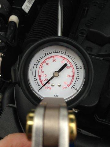

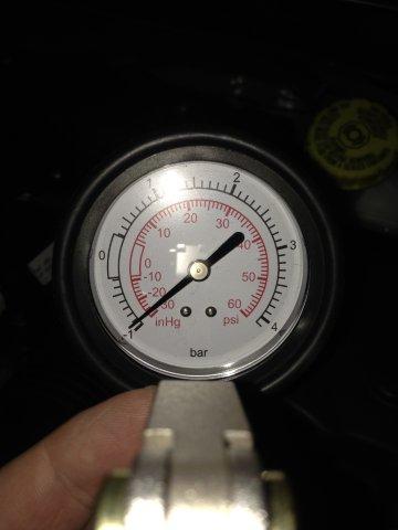

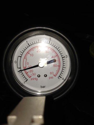

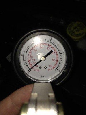

Hi
Danke für die Infos.
ich habe die Messung gemacht, der Schlauch mit dem Rückschlagventil ist in Ordnung
Ich habe auch den BKV direkt gemessen: am Anfang hatte ich -1.0, nach 2 Stunden -0,9, nach 8 Stunden -0,4.
Sieht doch so aus als sei was am BKV defekt. Ich bring das Auto heute nochmals in die Werkstatt...
