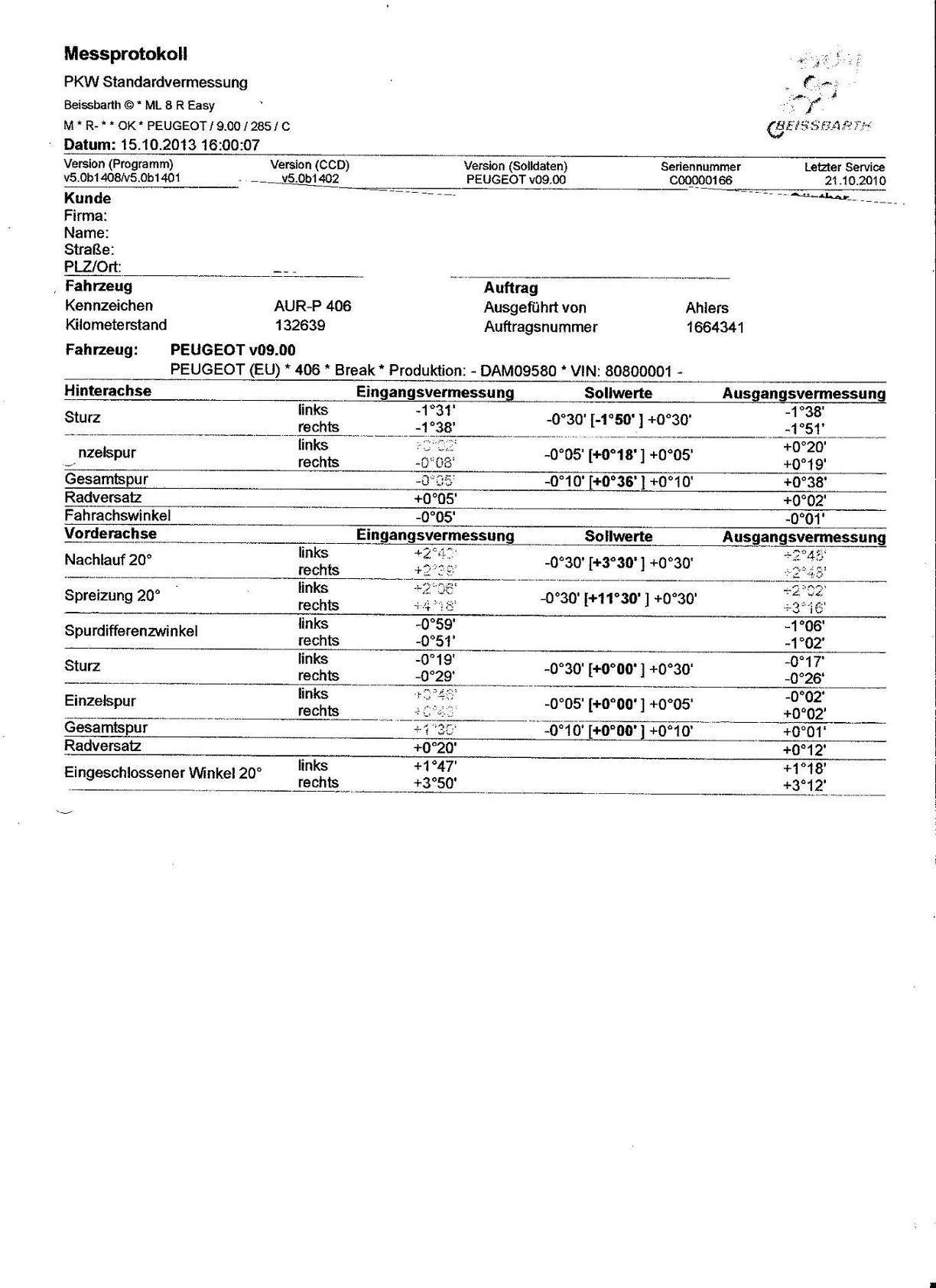

ich hab grad erst eine achsvermessung machen lassen, so als achsvermessungslaie würde ich sagen hinten sind abweichungen:
fahrzeug 406 break ez 98, 133tkm aktuell.
da sind aber die profis gefragt um die zahlen zu werten.
zum luftdruck, warum hast du hinten 2,7 bar? oft beladen?
ich fahre sommer wie winter vorne und hinten 2,4 bar, nur bei erhöhter zuladung erhöhe ich hinten auf 2,6 oder 2,8 bar.

Wunderbar, mit dem zweiten Protokoll hat man auch was zum vergleichen.
Die Sollwerte nach deinem Protokoll sind etwas enger bemessen, passen aber zusammen.
Zum Luftdruck: Ich bin mit einer Fahrgemeinschaft mit 3-4 Personen unterwegs.
Daher habe ich den Luftdruck erhöht.
Was mich aber wundert: Wenn ich es richtig verstanden habe, läßt sich vorne nur die Spur einstellen, hinten nur der Sturz.
Nach meinem Messprotokoll habe ich hinten als Werte für die Spur:
Vorher: Links 0°09' ; Rechts 0°00'
Nachher: Links 0°15' ; Rechts 0°15'
Soll: 0°13' ... 0°22' (Oder nach Protokoll von 406D 0°18' +/- 0°05') --> fast gleiche Sollwerte
Hat die Werkstatt Einstellmöglichkeiten gefunden, die sonst niemand - nicht einmal Peugeot - kennt?
Jens

froolyk hat geschrieben:Nach meinem Messprotokoll habe ich hinten als Werte für die Spur:
eher ned:-)
10winkelminuten bei einem 16"-rad entsprechen laut tabelle einer änderung von 1,18mm.
links würdest du also z.b. eine differenz 6 minuten (= 0,708mm) haben. das kann schon alleine durch ein ruckeln am gerät, ein staubkorn oder dem verrutschen des halters entstehen.

froolyk hat geschrieben:Hat die Werkstatt Einstellmöglichkeiten gefunden, die sonst niemand - nicht einmal Peugeot - kennt?
ne, hinten gibt es nur die lange koppelstange an der etwas eingestellt werden kann, sonst ist da nix.
freeeak hat geschrieben: Du kannst ein auto exakt vermessen,dann fährst ne runde übern hof und vermisst nochmal-die werte werden sicher nicht die gleichen sein.
so wird es sein, ich habe die achsvermessung nur machen lassen weil vorne 2 neue kugelköpfe der lenkung drin sind, hinten ist nichts gemacht worden, trotzdem sind die werte für hinten eingangs- ausgangsmessung unterschiedlich.
