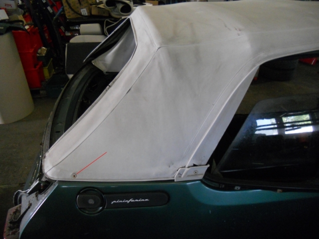

ich suche für meinen Roland Garros eine Schraube wo dann das Persenning dran gemacht wird. Hier ein Bild:
Vielen Dank schon mal.

die schraube ist irrelevant. die persenning wird an die hinter der schraube verbaute scheibe geknöpft. die brauchste.

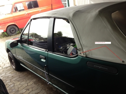

also die beiden knöpfe die ich markiert habe, sind die für das Persenning. Auf der anderen Seite des Fahrzeugs fehlt eine der beiden, das Persenning hat eine Vorrichtung, wo die Knöpfe dann dran kommen. Sonst hab ich keine Knöpfe oder so an der Hinteren Schreibe....Weiß also nicht was du meinst. Falls Du ein Bild hast, gerne zeigen.

du hast nach Schrauben gefragt! Was Kris sagt sind die Knopfbuchsen, durch die die Schraube gehen, auf die der Knopfkopf der Persening gesteckt wird.
Somit ist deine Frage falsch. Entweder du brauchst die Schraube, was nichts mit der Befestigung der Persening zu tun hat, oder du brauchst die Knopfbuchse.
Die Buchsen bekommt man für 3 Cent in jedem Nähladen, ist nichts anderes was auch bei Bekleidungen verwendet wird

Also ich brauche diese Schraube:
An meinem Peugeot, wird an diese Schraube das Persening geknöpft, tut mir leid, wenn es bei euch anders ist aber an meinem Auto ist das leider so :D
diese Schraube habe ich auf der anderen Seite daran habe ich auch das Persenning knöpfen (Druckknopf) können aber auf der anderen Seite fehlt es mir leider....
tut mir leid, falls das falsch verstanden wurde, was ich brauche.... :D
aber dafür gibt es ja so ein Forum, wo nette und hilfsbereite Menschen sind....

Also nochmal die Schraube die dir fehlt geht durch den Druckknopf und das Gegenstück vom Druckknopf ist an deiner Presenning. Soviel ich noch weis sind das Blechschrauben mit einem etwas dünneren Kopf damit sie in den Druckknopf passen und Rostfrei. Du schreibst das du auf der anderen Seite noch Druckknöpfe hast schraube den vorderen und hinteren raus so siehst du wie die Schraube aussieht und kannst gleichzeitig den Durchmesser feststellen und die länge. Da ich Tenax genommen habe, habe ich welche mit normalem Gewinde du siehst ja an Hand der Schraube die du entfernt hast wie viel mm passen. Die Druckknöpfe die du im normalen Handel bekommst sind schwächer und haben meistens kein Loch um eine Schraube durch zu stecken, da musst du in ein Bootszubehör Geschäft gehen da bekommst du das richtige. Die Schraube ist nicht mit dem Druckknopf eins wenn es auch so aussieht.

Die Peugeot-Nummer lautet 854132, Schraube 3,5 x 19 mm .

das sind stinknormale blechschrauben, da kannst jede beliebige nehmen, die verzinkt ist. linsenkopf, 3,5er durchmesser und 19mm lang.
